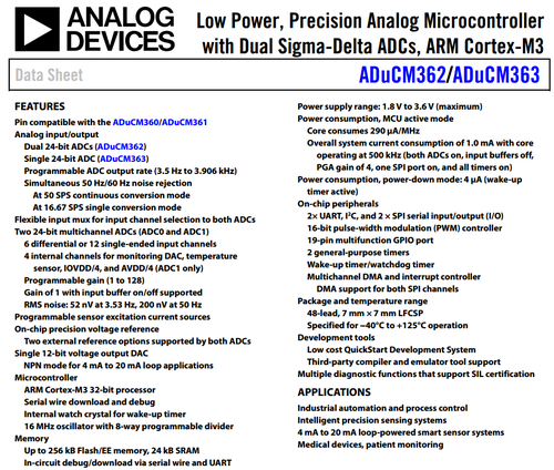

Ho appena scoperto che esistono! Li fa la Analog Devices, la famiglia è questa:
http://www.analog.com/en/products/proce ... t-overview
Il micro più prestante e costoso con ADC da 24b è il ADUCM362, ne ha due a bordo (2 ADC con più canali ciascuno) da 24b e 3.9 kSA/s, il micro viaggia a 16 MHz:
Altri modelli hanno risoluzioni inferiori ma vanno molto più veloci, tipo il ADUCM320 che ha un ADC da 14b da 1 MSA/s (e il micro gira a 80MHz).
Magari tra un po' ordino qualche board di sviluppo per provarli.
Qualcuno di voi li usa?

cosa ci fai con un ADC a 24 bit?

Messaggioda Foto Utentexyz » 14 giu 2017, 15:51
Esistono ADC a 24 bit su bus i2C come ADS1252 a 40k Hz:
http://www.ti.com/product/ADS1252
non è come averlo integrato nel SoC ma se servono 24 bit bit si può utilizzare con altri Cotex-ARM o altri micricontrollori.

Messaggioda Foto UtenteFedhman » 14 giu 2017, 17:44
Sì, come IC separati c'è di tutto, pure ADC a 32b che viaggiano a 1MSa/s (http://www.linear.com/product/LTC2500-32)
xyz ha scritto:non è come averlo integrato nel SoC
è proprio quello il punto

harpefalcata ha scritto:cosa ci fai con un ADC a 24 bit?
Beh io li uso in azienda per i segnali delle celle di carico.
E' un prodotto molto bello, però averlo all'interno del micro ha il vantaggio di ridurre notevolmente lo spazio del PCB, tuttavia di contro hai un rumore più elevato infatti se guardi le tabelle ha un ENOB molto basso rispetto agli altri ADC della stessa tipologia, ad esempio:
-http://www.analog.com/media/en/technical-documentation/data-sheets/AD7192.pdf
-http://www.analog.com/media/en/technical-documentation/data-sheets/AD7798_7799.pdf
