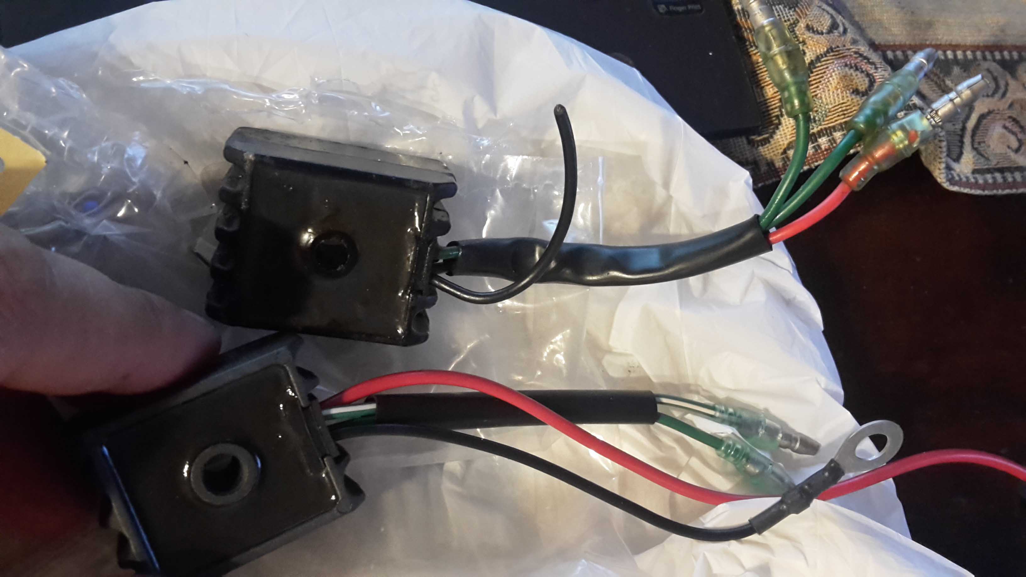

Buona sera a tutti, sono Roberto ed ho un dubbio circa la connessione di un cavo di un regolatore di tensione di un motore marino. Premesso che non sono un esperto ( perdonate le inesattezze ) Vi riposrto il dubbio che ho.
Sto sostituendo il regolatore di tensione di questo motore perche mi s ono accorto che erogava troppa corrente alla batteria, man mano che accelleravo aumentava fino ad arivare a 18 volt.
Il vecchio regolatore che è anche raddrizzatore di tensione aveva 4 cavi: 1 rosso, 1 nero, 2 verdi
il nuovo regolatore ha 4 cavi ma 1 rosso, 1 nero 1 verde ed uno verde e bianco.
Da qui il dramma, quello verde e bianco dove cavolo lo attacco? gli altri erano rosso- rosso, verde verde, verde verde, nero su un bullone.

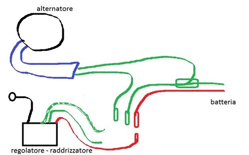

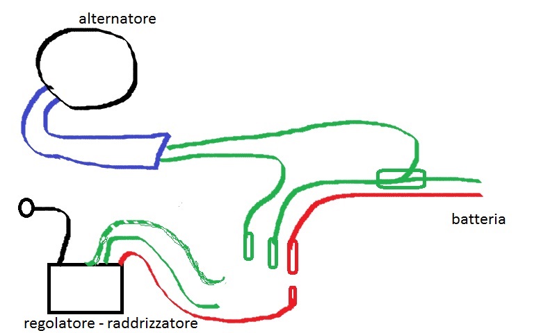

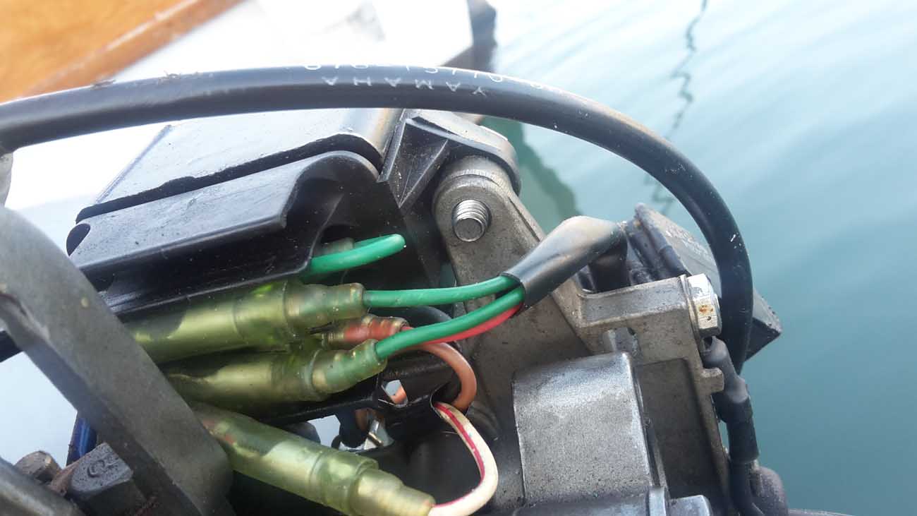

Vi riporto uno schema di come arrivano i cavi al motore e due foto.

Però. sinceramente credo che il collegamento del verde e del verde e bianco che vanno all' alternatore, sia indifferente

Sei sicuro dello schema che hai postato, il collegamento del cavo verde dell'alternatore direttamente con la batteria mi pare molto strano...

:-) Concordo, sono "l'ingresso in alternata" del regolatore quindi non c'è polarità da rispettare; fai finta che il verde/bianco sia solo verde e hai risolto :mrgreen: O_/
