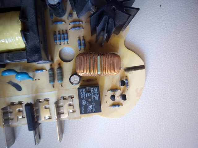

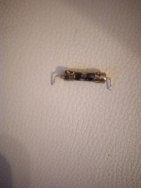

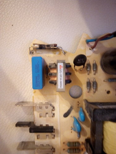

Salve a tutti il caricabatteria bosch al3640cv ha smesso di funzionare ha in ingresso una tensione di alimentazione di 230 volt con una potenza di 180 watt e fornisce una uscita in continua 18-36 volt per 4 ampere.Ho aperto la scocca e all'interno ho notato con il tester che il fusibile in ingresso era bruciato,non so se vi siano altri componenti rotti ma vorrei prima sostituire il fusibile a saldare;purtroppo la bruciatura e' proprio sull'indicazione dell'assorbimento in ampere ,si distingue solo 250 volt e ...,5 ampere,allego foto,
ho calcolato approssimativamente 180/230=0,78 quindi essendoci ..,5 ampere scritto sul fusibile rotto 1,5 ampere potrebbe andare bene?

guarda bene con una lente, che sul fusibile stesso ci trovi scritto il valore.

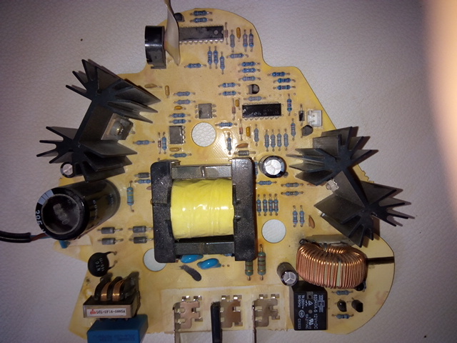

Ma prima di sostituirlo, invece, devi controllare i vari componenti che fanno parte del primario dello switching, cioè,il ponte di diodi il condensatore elettrolitico sul ponte ed il transistor di potenza, controlla anche se c'è una resistenza di valore basso circa 0,2 ohm interrotta.

non ci posso guardare il buco di fusione e' proprio sulla scritta ,si vede solo ,5 --250 volt, :mrgreen:

Dai 4 diodi del ponte raddrizzatore. A volte succede che uno vada in corto circuito creando a sua volta un corto circuito sulla rete. Il fusibile così' "sparato" fa pensare, come ti hanno già suggerito, ad un componente guasto nel circuito primario.

Ora li togli e li ricontrolli, poi se ce n'è anche uno solo in corto-circuito, li sostituisci tutti e 4.
Controlli ancora gli altri componenti che ti avevo detto e speriamo di non trovare altri guai.
