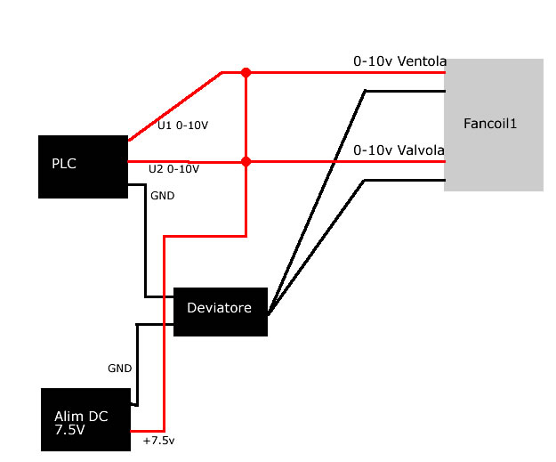

ho un'applicazione con 5 fancoil dove su ogni fancoil arrivo con 2 segnali 0-10V distinti per controllare tramite un mio PLC l'apertura valvola e la velocità del ventilatore. Per semplificare il lavoro di testing agli idraulici (siamo in fase di installazione) vorrei creare una sorta di deviatore che imposta tutti e 5 i fancoil in modalità manuale e con segnale di controllo a 7.5V (sia su valvola che su ventilatore).
La mia idea era questa: su un deviatore a 2 ingressi e una uscita collego in ingresso il GND sia di un piccolo alimentatore a 7.5V (al primo ingresso - modalità manuale) che il GND del mio PLC che invia i segnali 0-10V (modalità automatica). L'uscita va al gnd dei 5 fancoil.
L'idea poi è quella di collegare il positivo dell'alimentatore a 7.5V sui 10 positivi dei segnali 0-10v con anche un diodo (10 in quanto due per ognuno dei 5 fancoil) che non mi fa fluire la corrente dell'alimentatore a 7.5V sui 10 positivi mettendoli tutti a comune (la corrente deve poter andare solo dall'alimentatore a 7.5v verso le 5 macchine ma non viceversa).
Il tutto dovrebbe funzionare se i GND del PLC e dell'alimentatore a 7.5v noin sono a comune.
Come vi sembra come idea? può funzionare? non so se avete altre idee più semplici o robuste.

Ecco, ci ho provato col solito programma di disegno e con un solo fancoil anzichè 5:
Ho tolto i diodi perché non mi funzionava. Questo schema non funziona perché mette a comune la linea dei 7.5V con le linee indipendenti dei vari 0-10V (che funziona se è in modalità manuale, ma in modalità automatica dove uso il GND del PLC mischia i segnali). Che soluzione c'è?
Servirebbe un deviatore a 10 vie per deviare i positivi mantenendo i GND a comune... :|

Scrivi qualche riga di codice e imposti le uscite 0-10V al 75%.
Il resto mi sembrano accrocchi inutili.
Soluzione due, usi un calibratore di processo a due uscite e provi un fancoil alla volta

Nella mia ignoranza di PLC, butto lì quest'idea:
se proprio non vuoi che gli idraulici tocchino il PLC ma solo un deviatore, metti un deviatore.
L'uscita del deviatore (che potrebbe essere un livello di tensione diverso per ogni posizione) lo mandi a un ingresso del PLC per dirgli "guarda che adesso devi dare 7,5 V ai fancoil".
Nel PLC inserisci il codice necessario a gestire questa indicazione del deviatore.
Certo se potessi dirlo al PLC senza hardware aggiuntivo sarebbe meglio. Un bottone da cliccare su uno schermo? Un codice da impostare su una tastiera già esistente? Io penserei a una cosa del genere.
il fatto è che in questa fase del cantiere volevo proprio evitare di lasciare li il plc, attuatori modbus etc. C'è ancora polvere e lavorazioni qui e li da fare.
