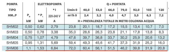

Iniziamo dal tipo di motore: è una pompa multistadio auto-adescante della lowara monofase, la 5HM06
Per totale ignoranza e leggerezza mentale da parte mia ho accomunato il motore di questa pompa con i motorini a spazzole per il modellismo dinamico dei quali sto abusando ultimamente, da lì mi è scappato dalle dita quel "brushed".
Che figura :oops:
Facciamo finta sia stato un lapsus?
Il condensatore al quale mi riferisco è quello per l'avviamento dei motori asincroni monofase, quello che, mi insegnate, permette lo sfasamento di tensione e corrente di 90° necessario alla generazione di un coppia torcente iniziale diversa da 0 indotta dal campo magnetico generato dall'avvolgimento secondario. Ne ho parlato al plurale perché dispongo di più motori, altra imprecisione da parte mia...
