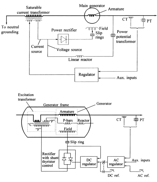

Per quanto riguarda il solo trasformatore, la soluzione ricorda molto una tipologia di sistema di eccitazione per grandi macchine sincrone degli anni '80 (detta "compound"), realizzata per prima da GE (nome commerciale GENERREX). In quell'applicazione il trasformatore serie aveva tensione nominale proprio nel range 15 - 21 kV e potenza di uno o pochi MVA.
Ne avevamo studiato l'applicabilità nel 2010 per i compensatori sincroni di Codrongianos, ma viste le complicazioni conseguenti abbiamo preferito optare per una più semplice eccitazione statica alimentata in derivazione. Da qualche parte però dovrei ancora avere i calcoli di dimensionamento...
Ad oggi mi risulta che la SIEMENS ancora produca un prodotto analogo, però per macchine sincrone di taglia minore.
Sebbene si tratti di uno scopo diverso, il trasformatore serie dovrebbe avere le stesse caratteristiche di quello per l'applicazione descritta da
mario_maggi; la parte peculiare è che l'unità serie sia opportunamente saturabile, in modo da non trasmettere sovratensioni pericolose all'elettronica di potenza: di fatto costruttivamente ricorda molto più un reattore serie che non un trasformatore.
