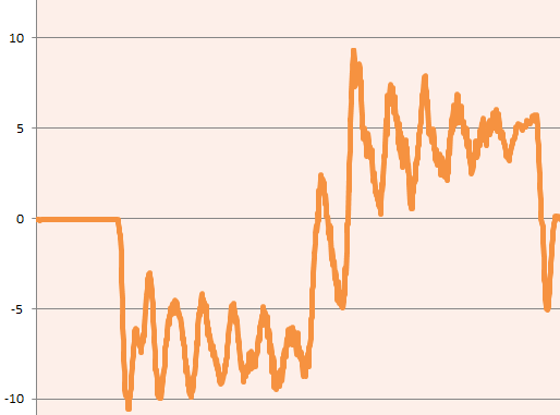

Molto chiaro grazie!
Infatti ho una forma d'onda che assomiglia ad una fase di sovraelongazione che dura per tutto il periodo di richiesta di coppia massima (circa 0,5s) con fluttuazioni di corrente (registrate con frequenza pari a 1 ms) che passano da 10,5A a 3A circa (vedi immagine).
Quindi, alla fine, per questo tipo di motori (sincroni AC monofase con controllo elettronico) è difficile chiarire la forma d'onda e la corrente di spunto.
Dai test sperimentali, mi par di vedere che c'è un coefficiente di circa 2,2 rispetto alla coppia massima richiesta dall'applicazione da applicare in modo direttamente proporzionale. Con la costante di coppia, si riesce a ricavare la corrente di spunto.
Può essere? Sono il primo che si trova di fronte a queste forme d'onda?

Ciao,
lo zero è lo zero della corrente!
Dal punto in cui v'è assorbimento di corrente fino a dove s'inverte ci sono circa 0,6 s.
Ma scusa, stai dicendo che a valori negativi il sistema sta assorbendo corrente ... e a valori positivi ... il sistema sta restituendo energia alla rete ?
Sapevo che alcuni inverter usati nei banchi freno funzionano così.
Per piccole potenze, l'energia in fase di frenata viene semplicemente dissipata su resistenze di carico, mentre per potenze maggiori ... diventa più semplice (ed più conveniente) riconvertirla e renderla alla rete.
Ma che questa funzionalità fosse presente in un semplice inverter da pochi kilowatt ...
Ma di che inverter si tratta ... e sopratutto in che applicazione ?

Ciao, in realtà vedi correnti positive e negative perché l'applicazione fa una corsa in un verso e poi torna indietro, quindi il motore gira al contrario.
Comunque arcano risolto: questo assorbimento fantasma di 10A invece che 3A...era dovuto al fatto che mi avevano passo dati sbagliati!
Il 10A è completamente legittimo!
Grazie mille a tutti!
... ???KKMeph ha scritto: ... fa una corsa in un verso e poi torna indietro, quindi il motore gira al contrario.
Ma dove hai fatto quella misura ? E comunque che diavolo di motore stai usando ?Correnti in un senso o nell'altro, in base al senso di rotazione li hai nei motori DC con spazzole !
