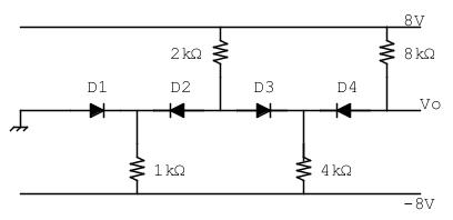

Ciao a tutti, potete aiutarmi a risolvere quest'esercizio:
Calcolare le correnti in ciascuno dei diodi del circuito in figura e la tensione Vo (riferita a massa), considerando i diodi ideali.

Ho provato a ipotizzare che il diodo D4 sia in conduzione quindi ho applicato la legge di kirchhoff alla maglia per calcolare la corrente:
poi non so come proseguire.

A fiuto mi pare che 1,3 mA in ID4 siano errati.

Un altro bel esercizio da risolvere (quasi) solo con la logica.
Facciamo una supposizione iniziale: D3 non conduce.
Con questa supposizione il circuito si divide in due parti: R8-D4-R4 a destra e R2-D2-R1 a sinistra (se non consideriamo D1).
Se D1 non ci fosse, il partitore R2-R1 darebbe una tensione intermedia < 0, ma invece D1 la mantiene = 0.
A destra, il partitore R8-R4 impone una tensione intermedia < 0, ma questo contraddice l'ipotesi.
Quindi D3 è in conduzione.
Supponiamo ora che sia D2 a non condurre.
Con questa supposisizione, il circuito si divide in due parti: R2-R8-D3-D4-R4 a destra e D1-R1 a sinistra.
Al catodo di D2 ci sono 0 V. All'anodo il partitore formato dal parallelo R2-R8 sopra e R4 sotto. In queste condizioni la tensione intermedia è > 0, ma questo contraddice l'ipotesi
Quindi D2 è in conduzione.
D4 è sempre in conduzione perché al capo superiore di R4 la tensione sarà comunque inferiore agli 8 V.
Supponiamo ora che sia D1 ad essere in interdizione.
Ci si ritrova con un partitore che ha il parallelo R2-R8 sopra e R1-R4 sotto. In queste condizioni la tensione intermedia è < 0, ma questo contraddice l'ipotesi.
Quindi anche D1 è in conduzione.
Si deduce che Vo = 0 V e da questo si ha che:
IR2 = 4 mA
IR8 = 1 mA
IR1 = 8 mA
IR4 = 2 mA
Con semplici calcoli algebrici:
ID1 = (8+2)-(4+1)= 5 mA
ID2 = 8-5 = 3 mA
ID3 = 4-3 = 1 mA
ID4 = (2-1) = 1 mA

io risolverei con la sovrapposizione degli effetti
Considero solo+8V e -8V li metto a massa
D1 interdetto
D2 D3 D4 in conduzione
diventa una rete resistiva in cui si può calcolare tutto facilmente
Ora considero -8V e metto a massa +8V
D1 in conduzione
D2 interdetto
D3 e D4 in conduzione
Altra rete resistiva che si calcola semplicemente
Mettendo insieme i due calcoli separati si ottiene il risultato cercato
però così facendo a me viene ID1 = 8mA e già qui non torna con chi mi ha preceduto....

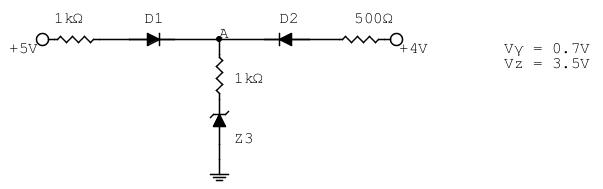

Per il curcuito in figura calcolare le correnti dei diodi e VA.
Suppongo D1 ON perché il potenziale nel punto A non può essere maggiore di 5V.
Poi non riesco a procedere con le altre ipotesi. Qualche idea?
La sovrapposizione degli effetti con i circuiti non lineari di solito non e` una buona idea
