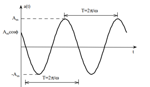

Ciao a tutti, mi sono sorti alcuni dubbi sul grafico e sulle proprietà delle funzioni sinusoidali.
In pratica questa funzione, definita dal libro come
x(t)=A_mcos(\omega t+\phi)
Volevo chiarire qualche aspetto sulle proprietà:
L'ampiezza, fase e pulsazione sono grandezze costanti reali
inoltre l'ampiezza è una grandezza definita positiva.
Ho letto che la fase deve sempre essere compresa tra -\pi +\pi
Non so se esiste qualche dimostrazione riguardo queste proprietà.
Girando in rete, invece riguardo le proprietà della funzione sinusoidale, mi dice che è limitata tra A e -A..
non mi parla di ampiezza massima .

jayeffe ha scritto:Ho letto che la fase deve sempre essere compresa tra -\pi +\pi
Nessuno ti vieta di dare alla fase un valore fuori quell'intervallo, ma avresti una funzione equivalente che potresti ottenere restando in quell'intervallo.
Prova a fare un grafico di quella funzione con fase 0 e fase 2 \pi.
L'ampiezza massima è A.
Il coseno (e il seno) sono funzioni limitate tra -1 e 1, quindi se le "scali" di A, ottieni una funzione limitata tra -A e A.
