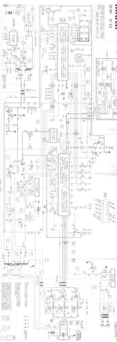

schema componenti telaio cs1028 (pdf)

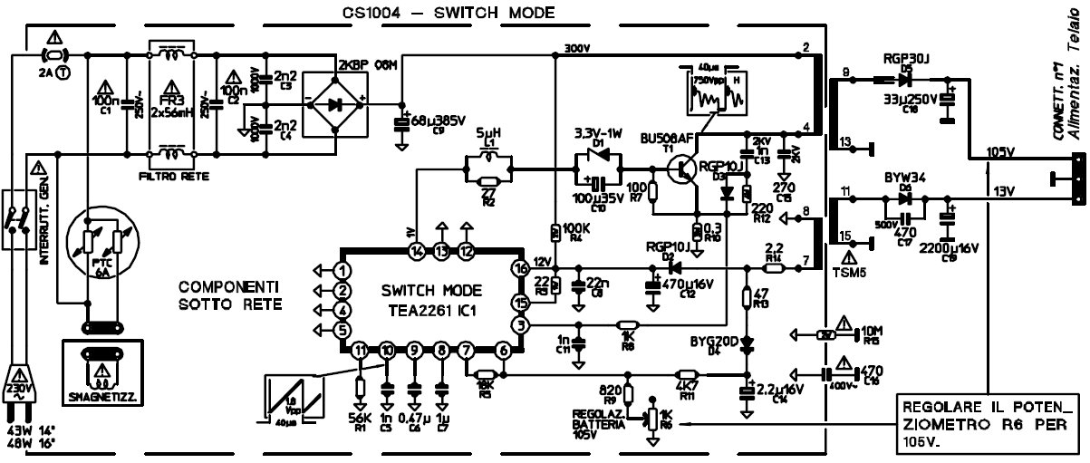

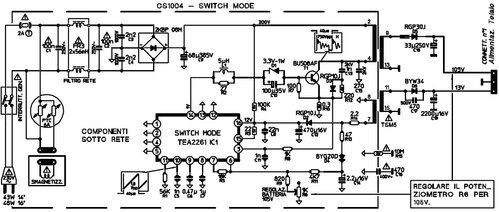

schema componenti alimentazione cs1004
schema collegamenti mivar

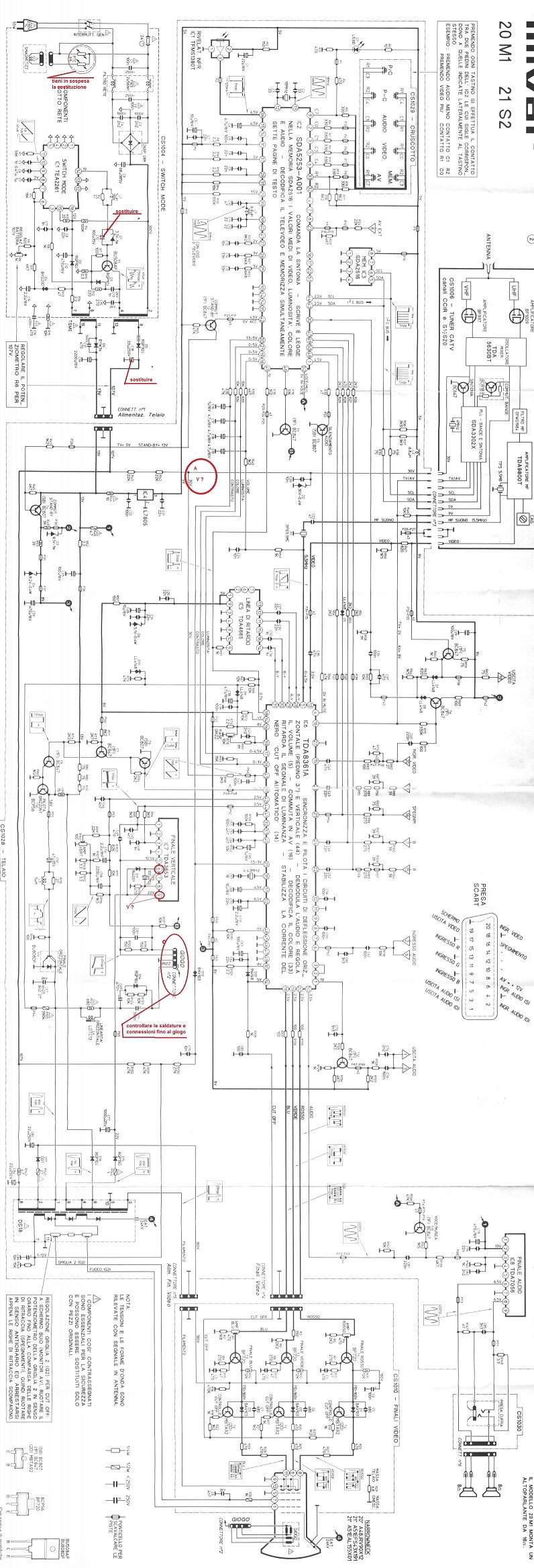

Qui sotto ti rimesso lo schema con dei punti da controllare, sono evidenziati in rosso, per ora lascia perdere ilPTC della smagnetizzazione, sostituisci i condensatori elettrolitici che ti ho segnato e controlla la tensione che c'è sull'IC del verticarle, controlla tutti i pin.
Il pin 43 dell'8361, non deve avere 30V, ma devono esserci dove te li ho segnati, se ci sono, lascia perdere, non agire a caso .
Ti ho segnato anche di controllare bene le connessioni che vanno al giogo.

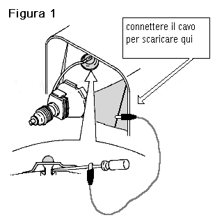

vorrei chiederti un chiarimento riguardo le prime osservazioni/domande che mi hai fatto, per capire se e dove sbaglio sia per una questione di sicurezza sia per evitare di danneggiare eventualmente l'apparecchio. Quando apro la tv e prima di operare su di essa, scarico la tensione in questo modo
scaricare EAT.gif (5.5 KiB) Osservato 8228 volte
Dimmi se faccio male e come procedere correttamente. Se è inutile nel mio caso, puoi dirmi in quali casi è necessario eseguire la scarica?
Avevo dimenticato di dire che avevo anche modificato la tensione sul cavo rosso del "conn. n1 alimentazione": prima era 105,2V poi ho agito sul trimmer R6 dell'alimentazione portandola a 107,2V. Ho agito così perché sul telaio c'era scritto "107V". Non avendo riscontrato miglioramenti riguardo il video, l'ho mantenuta. Dimmi tu se la devo riportare a 105,2V anche perché, sul trimmer R6, c'è scritto "REG. 105V", perciò non so che fare.

Invece non ho ben capito in quale punto verificare i 30V. Tra le misurazioni su quella pista (pin43 IC6 - pin30V tuner), ne ho appuntata anche una eseguita sul pin30V del tuner ed è 28,6V; spero possa tornare utile. Inoltre ho visto che hai scritto una "A" sempre all'interno del cerchio rosso dove c'è questo punto in cui controllare i 30V, cosa vuol dire?
Cosa intendi per controllare saldature e connessioni fino al giogo (conn.2)? Perdona l'ignoranza ma oltre effettuare test di continuità tra gli elementi di una pista non vado :)

Jim80 ha scritto:...... Quando apro la tv e prima di operare su di essa, scarico la tensione in questo modo....
Il modo per scaricare il tubo dall'EAT è codesto.
Ma non è necessario scaricarlo ogni volta che si apre il TV.
Si scarica solo quando si lavora sull'EAT e cioè : se devi togliere il trasformatore di riga o semolicemente togliere la ventosa ( 27 kV ) per eventuale pulizia o devi lavorare sulle torrette del trasf EAT per la tensione di fofalizzazione ( 7 kV ) o di G2 ( 700 V ).
Comunque nei trasf EAT dell'ultima generazione tipo il tuo, per il fatto che viene prelevata la tensione di focalizzazione e di G2 attraverso un partitore resistivo con i trimmer di regolazione che fa capo alcavo della ventosa, dopo pochi secondi che spegni il tv , si scarica
Da fare attenzione a non togliere il collegamento di massa che è sul CRT, che è quel filo che va da un vertice all'altro e tenuto aderente con una molla e che va a massa sullo zoccolo del CRT.
Questo dovresti riportarlo alla posizione iniziale, ma si può fare anche dopo :mrgreen:
E' qui devi avere 30V e sembra che ci siano.
Il connettore GIOGO, ha i due contatti a sx che vengono dall'amplificatore verticale , vanno sul giogo che è sul collo del TV . devi controllare questi fili ed i collegamenti se sono buoni, sia in ohm che a vista.
