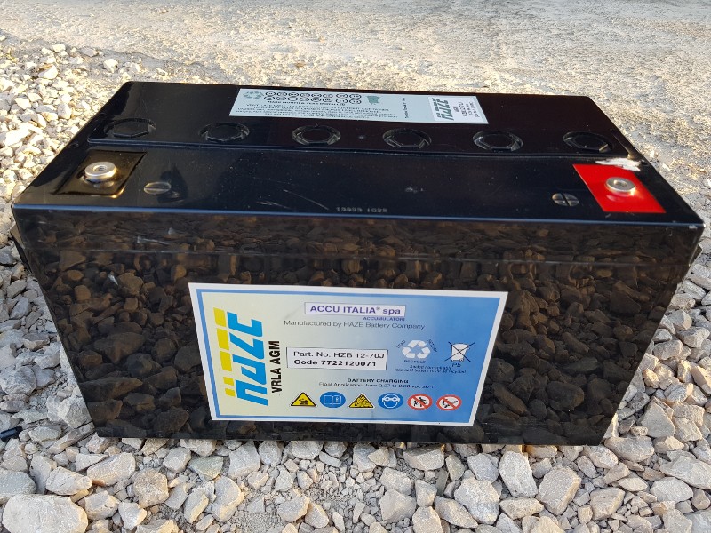

Salve, un mio amico ha un problema con l'inverter del camper che non porta più corrente sufficiente da raffreddare il condizionatore. Ho verificato la batteria con il multimetro su scala 20 la tensione è di 4,25v credo defunta, ma dopo averla smontata dall'alloggio a vista non sembrava una normale batteria.... sapete dirmi dalla foto il tipo di batteria? Da quello che leggo sull'etichetta sembra un accumulatore ma non capisco se la tensione 4,25v misurata se batteria è da cestinare?... Oppure c'è possibilità di poterla caricare?

:-) Mah, secondo me è una normalissima piombo-acido "senza manutenzione" tant'è che c'è scritto 12 V
64,8 Ah... quindi è defunta.

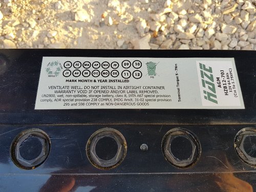

Messaggioda Foto Utentemax1971 » 26 lug 2017, 7:23
Sull'etichetta c'è scritto "Battery charging - Float application: from 2.27 to 2.30 vpc 20°C".
Che significa?

Messaggioda Foto Utenterichiurci » 26 lug 2017, 9:03
è la carica di mantenimento...2,27-2,3 V per cella quindi 13,6 -13,8V, un classico per quella chimica

Messaggioda Foto Utentemax1971 » 26 lug 2017, 9:51
Un chiarimento... la batteria era collegata al camper e misurava 2,40V circa, e dopo aver staccato i cavi di collegamento per verificare l'esatta tensione la trovo a 4,25V... ma è normale in queste condizioni?

Messaggioda Foto Utenterichiurci » 26 lug 2017, 9:54
direi di si....la batteria è totalmente scarica, molto probabilmente danneggiata.
In queste condizioni qualsiasi carico anche minimo fa crollare la tensione
