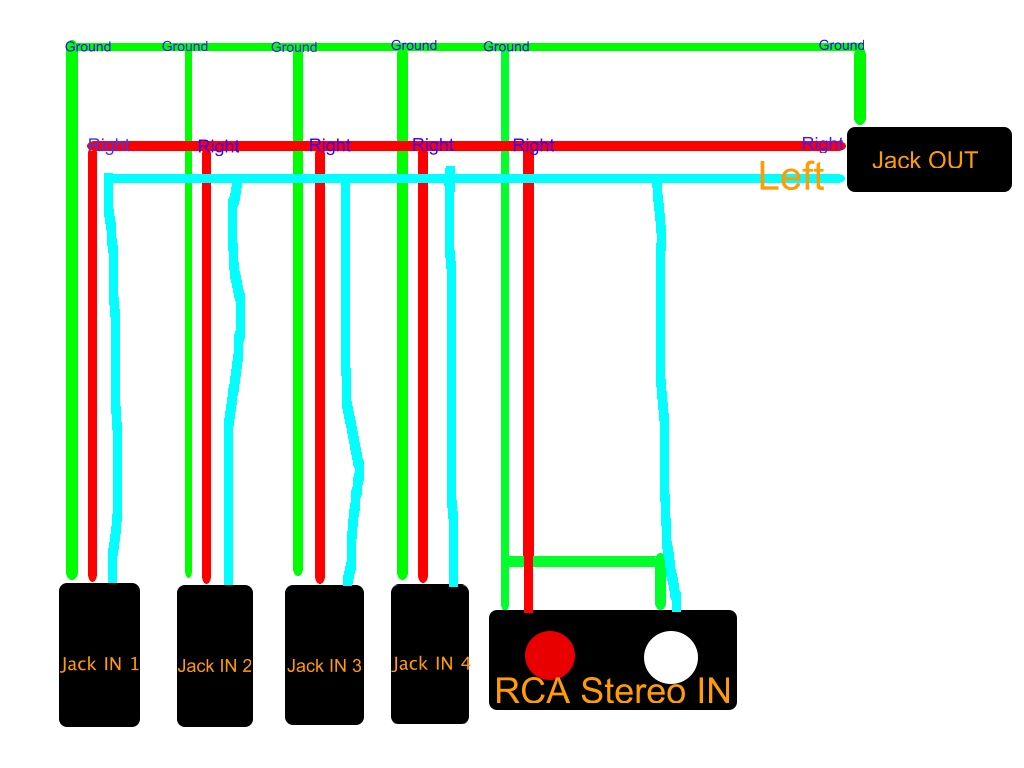

Buongiorno a tutti!
Oggi pensavo a un modo per collegare al mio impianto audio più entrate senza dover cambiare cavo ogni volta. Ho pensato, come potete vedere nello schema allegato, di collegare tutte le masse tra loro e al jack di uscita. Lo stesso per i canali stereo. La mia domanda era: è possibile creare un "circuito" di questo tipo o rischio di sovraccaricare il canale in uscita? Grazie in anticipo!!!
Questo sarebbe lo schema rudimentale del progetto

xois45 ha scritto: La mia domanda era: è possibile creare un "circuito" di questo tipo o rischio di sovraccaricare il canale in uscita?
Creare no. Fare forse si ma dipende da cosa e quanto vuoi collegare al tuo stereo di cui non hai fornito alcun dato.

:-) E' comunque un mixer passivo quindi ho idea che vada aggiunto un resistore per ogni conduttore evitando il parallelo brutale... o meglio, dipende; se vuoi solamente usare una sorgente per volta non ci sono problemi, ma per due o più sorgenti in contemporanea occorrono i resistori di separazione. O_/

Innanzitutto grazie per le risposte!! Si comunque la mia intenzione era, se possibile, di utilizzarli anche tutti insieme... più che altro questo progettino mi era venuto in mente perché sono stanco di cambiare cavo sull'impianto ogni volta che voglio cambiare sorgente del segnale...
Prima rimuginavo su questo progetto e mi sono chiesto: sarebbe possibile inserire per ogni canale anche un potenziometro per regolare i volumi di ognuno?

:-) No, verrebbe una porcata, un conto è miscelare passivamente con 1 k (valore indicativo per segnali "di linea") in serie ai segnali per separazione (e sospetto che con tutte le entrate contemporaneamente non funzionerebbe granché bene), e puoi sempre provare; altrimenti molto meglio comprare un vero mixerino attivo che ormai se ne trovano a prezzo quasi irrisorio. O_/
