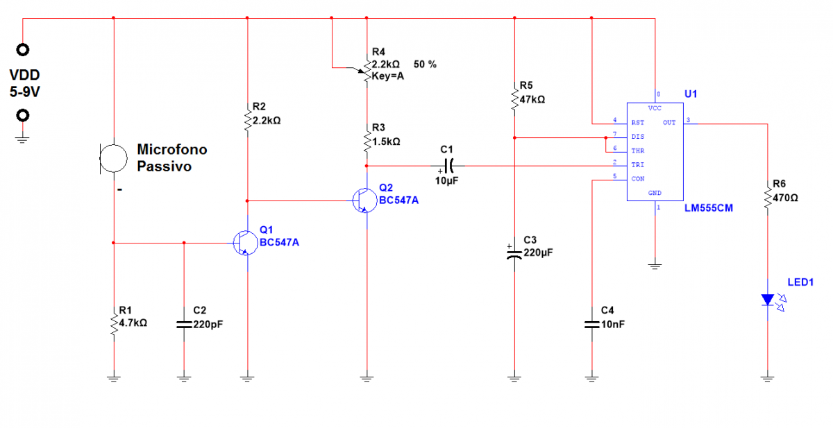

Ciao a tutti! Quale microfono potrei usare per questo circuito?

RickFindus ha scritto:questo circuito
La parte analogica è davvero "estrema", mi chiedo da che fonte provenga..

Scusate, sono un po' "fuori di me" e mi disconnetto poiché ho appena saputo che un mio amico è morto in un incidente stradale (maledette motociclette... )
Prima però vorrei consigliare a Foto UtenteRickFindus di alsciar perdere quel circuito in quanto è una vera e propria boiata (si lo so, sono un po' meno moderato di Foto UtenteEcoTan).
ho trovato questo progetto sul sito NE555.it credevo fosse un sito affidabile...

RickFindus ha scritto:ho trovato questo progetto sul sito NE555.it credevo fosse un sito affidabile...
Basta vedere come è polarizzato Q1 per capire quanto è affidabile il circuito e di conseguenza il sito :?

Potresti provare con un microfono a fet https://en.wikipedia.org/wiki/Electret_microphone

No, serve passivo, (resistivo... granuli di carbone ? :mrgreen: )
con R1 forma un partitore variabile che "modula" il bias di Q1 :-) ... :roll:

I microfoni a carbone erano montati in questo telefono della SIP:
http://www.museoscienza.org/dipartiment ... &arg=disco
basta recuperarne uno in qualche fiera o negozio di roba vecchia usata.
Oppure cercare un circuito equivalente (fatto anche meglio) che usi una capsula microfonica a FET molto più facile da recuperare.

:-) Il bigrigio... dovrei addirittura averne ancora uno nascosto da qualche parte in cantina... (ma per quanto mi riguarda può restarsene tranquillamente nascosto ancora a lungo :mrgreen:)
strano però che il "circuito" necessiti di un microfono del genere :?
