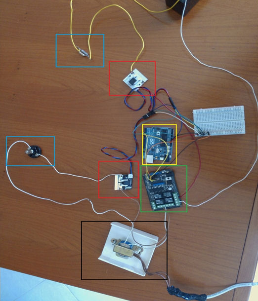

Allego un link a un'altra tesi: qui ho messo il link, anche sapendo che tra un po' sarà probabilmente irraggiungibile perché si possa guardare cosa è una tesi di ingegneria attuale.
Per quando il link non sarà più attivo, allego comunque un'immagine, che è il sunto della tesi.
http://www.dis.uniroma1.it/~digiamb/website/Files/PresLauree/Pres.%20F.%20Mariani.ppsx
'Supervisione della potenza elettrica in una smart grid tramite arduino'

Ho letto la presentazione della tesi di Mariani:
Dice di fare la supervisione della smartgrid, ma poi comanda dei relè in funzione della corrente assorbita ?
Dice di misurare la potenza P = V*I*cosFi,
ma poi misura solo la corrente, ogni millisecondo per 500 ms ? e somma i valori !?
ma il valore medio di una corrente alternata è circa zero !, cosa misura?
Non ho controllato il data sheet del sensore di corrente, mi pare misuri la corrente istantanea, non raddrizza

Stavo per scrivere che è una tesi di informatica (non che questo cancelli gli errori, ma rende un po' piú clementi nel giudicare), ma anche la parte di programmazione non sembra brillante...
Il sensore non raddrizza, quindi sì, campiona il segnale AC.
Il controllo dei relé ha senso, ma se fatto in automatico: è questo che una smart-grid fa. Si tratta di rilevare i picchi di consumo e accendere/spegnere utilizzatori non prioritari.
Qui c'è un esempio di un progetto simile (ma fatto un pochino meglio
