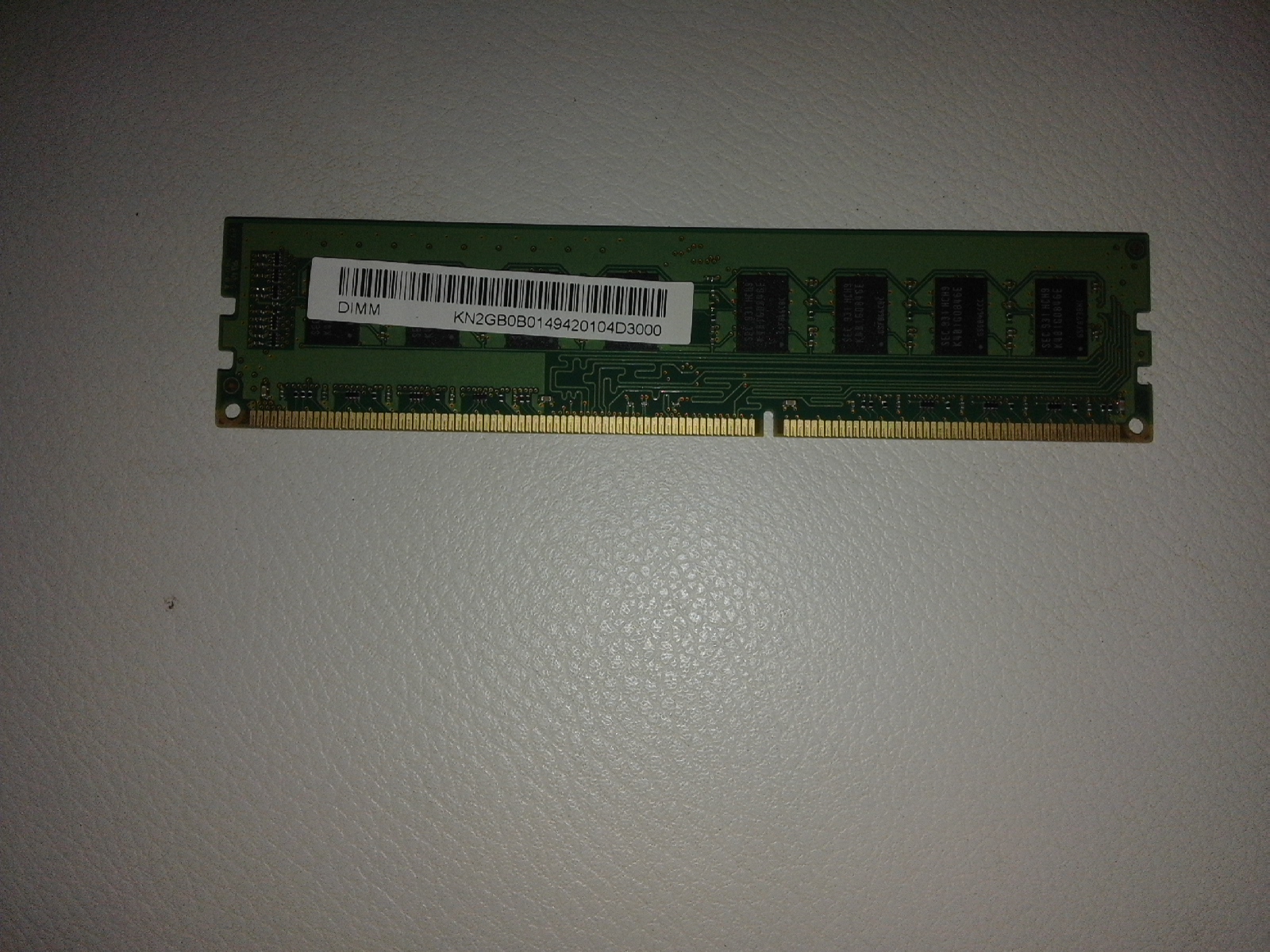

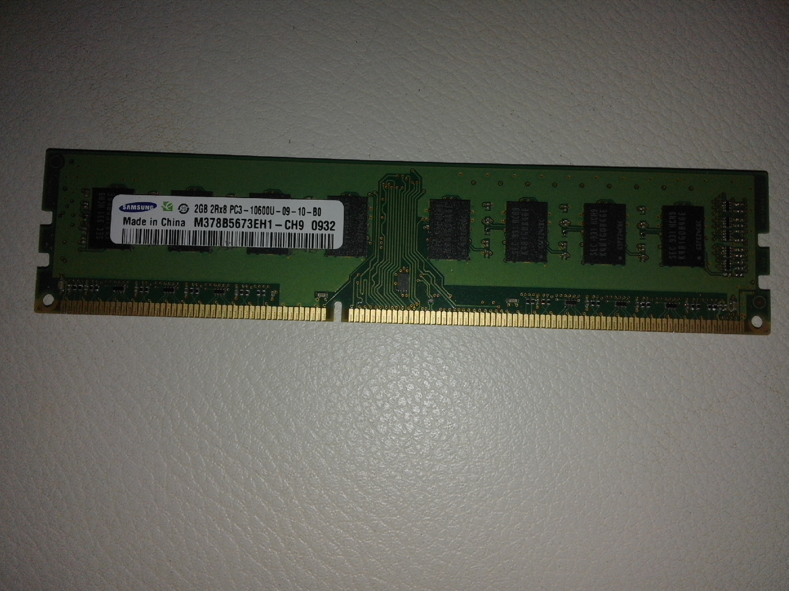

salve a tutti ho un vecchio computer acer aspire ax 3300 con 4 slot di memoria di cui due occupati e due liberi.La memoria installata di fabbrica e' 4 gigabyte tipo DDR3 doppio canale e frequenza di canale 666.6 MHz vorrei aumentarla ,ma non so cosa acquistare e quanta.Mi potete dare un'aiuto :?: :?: Grazie mille della cortese attenzione .Allego foto di una memoria installata ;parte anteriore e parte posteriore

Dalla foto sembra tu abbia due moduli da 2 Gbyte l'uno: potresti comprarne due da 8 Gbyte, dipende anche da quanto vuoi spendere.

ciao, ho trovato questa che e' identica a quelle installate eccetto per i quattro numeri finale .Quella originale e' M378b5673EH1-CH9 0932 e quella che ho linkato termina con 1007 anziche' 0932 potrebbe andare bene?

si devi guardare il tipo non in numero di serie
