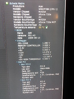

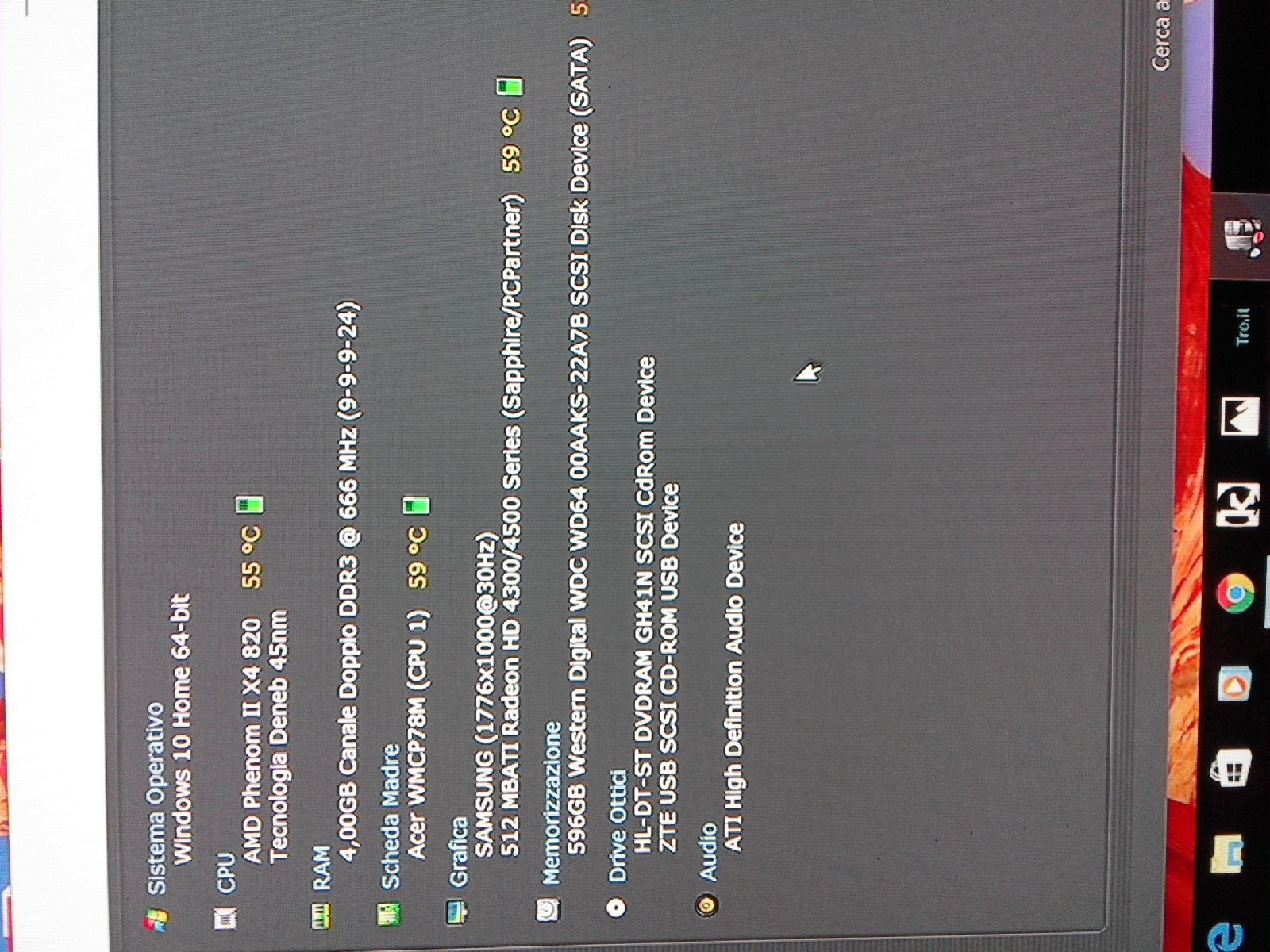

Messaggioda Foto Utentemauro12 » 30 ago 2017, 21:02

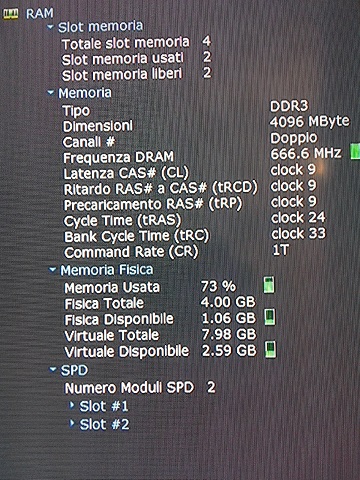

Salve a tutti,ho un vecchio computer acer aspire ax3300 che e' diventato un po lento con installato windows 10 .Per provare a velocizzarlo un po' volevo chiedere se sostituendo l'originale Hard Disk con uno SSD potrei migliorare le prestazioni .Ho fatto una foto della pagina del ssftware libero (SPECCY) che riepiloga le caratteristiche del computer in uso.Un grazie anticipato gli esperti che mi possono guidare in questa scelta.Saluti O_/ O_/

[2] Re: sostituzione hard disk con ssd
Messaggioda Foto Utenteelettroigor » 30 ago 2017, 21:43
Ciao, non sono un esperto, premessa d'obbligo. Ma dovresti per prima cosa capite se il tuo PC supporta il sata3 gli ssd montati su un sata 2 vanno al 65%.
La lentezza non è nel PC ma nell'insieme di risorse che servono per far girare win.. se vuoi con un 100 talleri puoi comprare un po di pezzi e farti una macchina più performante ma questo dipende da te.

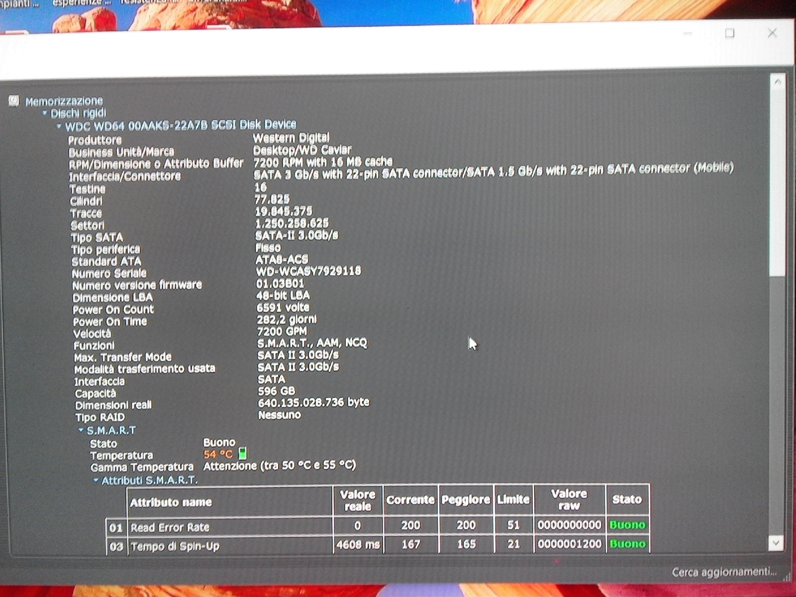

[3] Re: sostituzione hard disk con ssd
Messaggioda Foto UtenteWALTERmwp » 30 ago 2017, 22:04
Ciao @mauro12, riscrivo quello che avevo inserito nell'altro thread: non so se ti conviene ma l'operazione mi pare si possa fare.
Scegli un SSD adeguato alle prestazioni della scheda madre: significa, se possibile, non acquistare uno degli ultimissimi prodotti perché probabilmente non si riuscirebbero a sfruttare le performance, come ha segnalato @elettroigor.
Lo SSD che andresti ad acquistare (I costi per gli SSD credo ormai siano relativamente contenuti, ma dipende dalle dimensioni) andrebbe connesso in sostituzione dello HD esistente (sul quale c'è installato il SO) che poi riutilizzeresti come secondo supporto (poi immagino contenga dati o elaborati che vorresti recuperare o ai quali vorresti accedere direttamente).

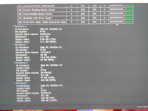

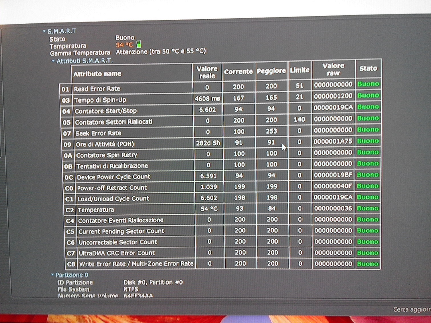

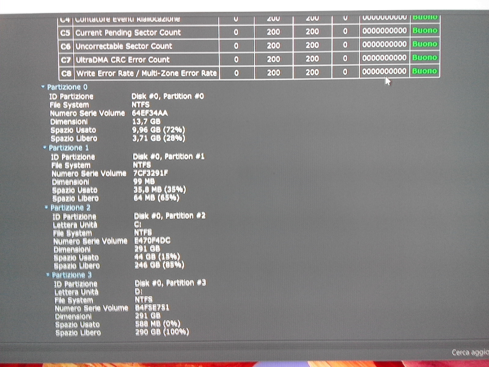

Messaggioda Foto Utentemauro12 » 30 ago 2017, 23:09
Ciao tempo fa lo avevo smontato per pulirlo dalla polvere che si era accumulata e ho visto che c'erano delle connessioni SATA libere credo sata 2 .Ho fatto delle foto alla pagina relativa alle indicazioni dell'Hard Disk sono divise in tre parti perche' non riuscivo a fotografarla intera .Il computer un po vecchio e' datato 2009.Potete aiutarmi a scegliere cosa acquistare per renderla piu' veloce???Grazie ancora della cortese attenzione . Saluti

Questo, per esempio, potrebbe essere adatto alle tue esigenze.
Se cerchi bene però, magari trovi anche a prezzi più vantaggiosi senza perdere in qualità.
L'eventuale cambio del SO non lo condizionerei con la sostituzione dello HD, manterrei le questioni separate.
