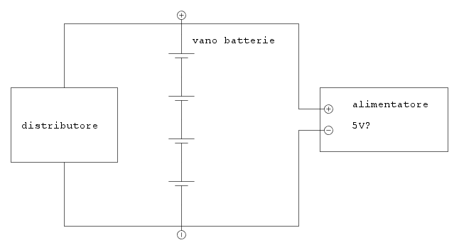

Salve, possiedo un piccolo distributore automatico per il mangime per i gatti con timer e motorino alimentato a 3 batterie di tipo C (mezza torcia), quest'anno l'ho attivato per andare in vacanza ma al ritorno ho trovato il gatto affamato perché le batterie hanno durato prima del rientro. Ho provato a sostituire le batterie con un alimentatore collegandolo ai poli + e - del vano batterie e funziona bene, ma c'è il problema che se mentre sono fuori casa e se va via la corrente (anche per un attimo) l'orologio si azzerra e il distributore non potrà più dare da mangiare al gatto. Volevo chiedere se è fattibile inserire al vano delle batterie con 3 batterie di quelle ricaricabili e alimentate con alimentatore ai suoi capi, così che quando va via la corrente non si azzerra il timer perché alimentato dalle battrerie stesse? Possono durare se lasciate sempre sotto carica 24 ore su 24 le batterie con l'alimentatore?

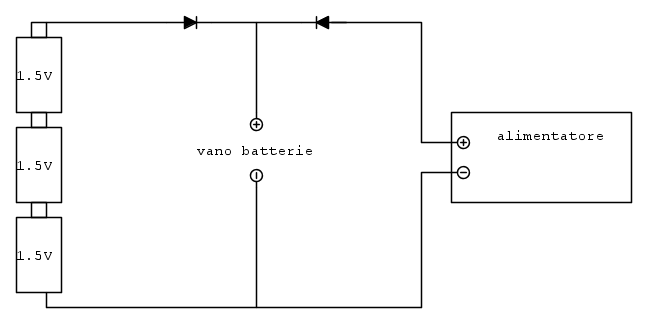

Messaggioda Foto Utenteboiler » 5 set 2017, 14:36
Eviterei (sopratutto in assenza) il rischio di una batteria ricaricabile con circuito fai-da-te. Non si sa mai cosa potrebbe andare storto.
Io piuttosto farei così:
Si tratta semplicemente di aggiungere due diodi. In questo modo le batterie intervengono se manca la tensione del caricatore, ma non vengono ricaricate (a meno del leakage del diodo, che però se usi normali batterie non disturba). Lo svantaggio è che devi occuparti di cambiare le batterie ogni tanto.
I diodi è meglio che siano a bassa caduta di tensione, quindi andrei con un 1N5823, 1N5824 o 1N5825, a dipendenza di cosa trovi. Se hai difficoltà a reperirli batti un colpo, che cerchiamo d'altro (se sai saldare gli SMD il tutto diventa molto piú semplice).

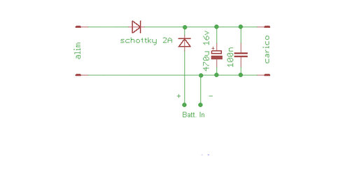

Messaggioda Foto Utenteelektronik » 5 set 2017, 14:55
sono stato lento, Boiler ti ha fatto un disegno semplice ma efficace ma inserisco anche quello che ti ho aggiustato con photoshop.

[4] Re: Sostituire batterie con alimentatore
Messaggioda Foto UtenteBrunoValente » 5 set 2017, 15:37
Avete dimenticato di dire a Foto Utentemax1971 che il valore della tensione erogata dall'alimentatore è necessario che sia uguale o leggermente superiore a quello delle batterie quando sono completamente cariche, altrimenti si scaricherebbero lo stesso

[5] Re: Sostituire batterie con alimentatore
Messaggioda Foto Utenteboiler » 5 set 2017, 15:47
Foto UtenteBrunoValente, giusto, grazie per la precisazione.
BTW, il condensatore elettrolitico potrebbe starci, ma quello da 100 nF non serve.

Immagino sia a 5V... ebbene, per garantire il funzionamento senza corrente e la ricarica automatica il modo più semplice sarebbe sistemare nel vano batterie 4 STILO (AA) NiMh in serie
A patto che l'alimentatore sia stabilizzato a 5V le ricaricherà a 1,25V cadauna, che è una tensione di carica quasi completa ma di sicurezza: i caricabatterie da presa le portano tipicamente a 1,4-1,5V ma con un discreto surriscaldamento.

[7] Re: Sostituire batterie con alimentatore
Messaggioda Foto Utenteboiler » 5 set 2017, 15:58
SIamo sicuri che 4 AA NiMH non si "siedano" al momento dell'accensione del motorino/elettromagnete?

[8] Re: Sostituire batterie con alimentatore
Messaggioda Foto Utenteelektronik » 5 set 2017, 15:59
BrunoValente ha scritto:Avete dimenticato di dire a Foto Utentemax1971 che il valore della tensione erogata dall'alimentatore è necessario che sia uguale o leggermente superiore a quello delle batterie quando sono completamente cariche, altrimenti si scaricherebbero lo stesso
Grazie Bruno a volte si prendono le cose per scontate quando scontate non sono
boiler ha scritto:Foto UtenteBrunoValente, giusto, grazie per la precisazione.
Boiler
Io faccio come Totò che alla fine delle lettere metteva qualche punto e qualche virgola in più e poi diceva abbondiamo.... ho abbondato

[9] Re: Sostituire batterie con alimentatore
Messaggioda Foto Utenterichiurci » 5 set 2017, 16:31
boiler ha scritto:SIamo sicuri che 4 AA NiMH non si "siedano" al momento dell'accensione del motorino/elettromagnete?
Si perché se Max non ha sbagliato a scrivere ha detto che funziona col solo alimentatore...a meno che non sia un alimentatore da 2A...

[10] Re: Sostituire batterie con alimentatore
Messaggioda Foto Utenteboiler » 5 set 2017, 16:37
richiurci ha scritto:Si perché se Max non ha sbagliato a scrivere ha detto che funziona col solo alimentatore...a meno che non sia un alimentatore da 2A...
Fare ipotesi è pericoloso!
Le attuali stilo ricaricabili arrivano a 2000 mAh e anche più
Io parlavo della resistenza interna, che non so se sia maggiore in un'alcalina, in una zinco-carbone o in una NiMH. Così a naso direi che le dimensioni di una C rispetto ad una AA aiutano ad avere una bassa resistenza interna... però magari mi sbaglio.
