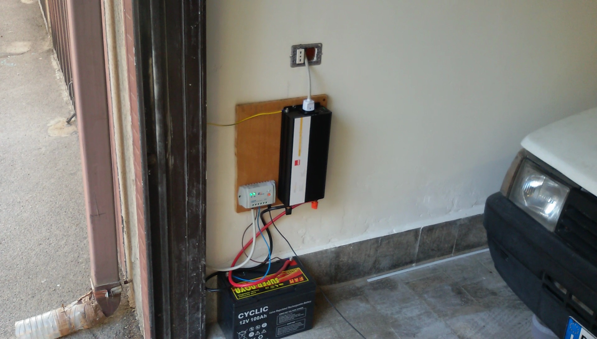

ciao a tutti
dopo una lunga ricerca ho trovato un inverter con sinusoide quasi pura vedasi qui viewtopic.php?t=70201 il topic iniziale.
Good, lo installo, tutto ok, ma ora ho qualche perplessità sulla sicurezza.
Nel manuale di istruzioni c'è scritto
"L'uso dell'inverter richiede l'utilizzo di un interruttore differenziale di protezione (salvavita). Questo è obbligatorio per essere a norma con la vigente legislazione. E' responsabilità dell'installatore e dell'utilizzatore, assicurarsi che tutte le regole e normative siano rispettate."
successivamente aggiungono
"E' di vitale importanza che il polo negativo della batteria e l'inverter siano correttamente connessi a terra.Nel caso di installazione dell'inverter su un mezzo mobile o imbarcazione, è consentito l'uso dell'inverter unicamente quando lo chassis del mezzo è correttamente connesso a terra"
Nice, quindi che devo fare in sintesi?
Nell'inverter c'è un attacco per capicorda con scritto ground, lo collego al paletto della terra e al negativo della batteria e così ho la messa a terra o devo fare qualcos'altro?

Devi proteggere ai contatti indiretti il lato alimentazione dell'inverter, ovvero il lato 230V. Se lo colleghi ad una presa elettrica soddisfi già i requisiti, sempre che tu abbia l'impianto elettrico a norma. Sul lato in CC a 12V, se l'alimentatore è dichiarato SELV soddisfi automaticamente i requisiti di protezione dai contatti diretti ed indiretti. La richiesta di collegare a terra un polo del lato CC riguarda più la funzionalità che la sicurezza.

Messaggioda Foto Utenteruggero2 » 24 set 2017, 13:39
Mike ha scritto:Devi proteggere ai contatti indiretti il lato alimentazione dell'inverter, ovvero il lato 230V. Se lo colleghi ad una presa elettrica soddisfi già i requisiti, sempre che tu abbia l'impianto elettrico a norma. Sul lato in CC a 12 V, se l'alimentatore è dichiarato SELV soddisfi automaticamente i requisiti di protezione dai contatti diretti ed indiretti. La richiesta di collegare a terra un polo del lato CC riguarda più la funzionalità che la sicurezza.
All'uscita dell'inverter ho collegato una spina maschio tedesca che entra nella cassetta a muro e da li si collega a una presa e al resto dell'impianto.
Avrei potuto fare un cavo maschio tedesco maschio 16A ma in quel caso avrei avuto un maschio sotto tensione nel caso avessi collegato prima la tedesca e poi la 16A,quindi ho preferito fare così.
E una utenza di tanti anni fa,io ho messo il palo di terra e ho collegato tutti i poli centrali al palo di terra.
SELV non so che sia ma non c'è scritto sullo scatolo dell'inverter.
comunque,ho messo una foto in allegato così vedete "bene" di cosa sto parlando, manca il cavo negativo batteria palo di terra ma lo faccio nel pomeriggio.
Fatto questo,è come se avessi il salvavita o devo installare un differenziale?

Messaggioda Foto UtenteMike » 25 set 2017, 18:03
ruggero2 ha scritto:All'uscita dell'inverter ho collegato una spina maschio tedesca che entra nella cassetta a muro e da li si collega a una presa e al resto dell'impianto.
Non ho capito l'installazione, è un'utenza passiva (alimenti un carico dalla rete) o un'utenza attiva (immetti energia nelle rete)? Ai fini della protezione dai contatti indiretti sul lato BT alternata non cambia molto, cambia invece per il distributore di energia elettrica perché il contatore non è bidirezionale e se non autoconsumi e immetti in rete viene visto come consumo, oltre che vietato dai regolamenti AAEGG se non lo comunichi e sei conforme alla CEI 0-21.
ruggero2 ha scritto:E una utenza di tanti anni fa,io ho messo il palo di terra e ho collegato tutti i poli centrali al palo di terra.
Segui le indicazioni del manuale.
ruggero2 ha scritto:Fatto questo,è come se avessi il salvavita o devo installare un differenziale?
Non serve un differenziale dedicato se hai quello di casa, almeno non vuoi renderlo selettivo e in caso di guasto salta solo quello dell'inverter e non hai tutta la casa al buio.

Messaggioda Foto UtenteGoofy » 25 set 2017, 20:07
Mi sembra di capire che sia un impianto in isola, alimentato solo da batteria 12V e inverter 230V per non avere da pagare nessun allaccio alla rete.
Sembrerebbe anche che l'uscita dell'inverter sia collegata a valle degli interruttori di protezione dell'impianto.
