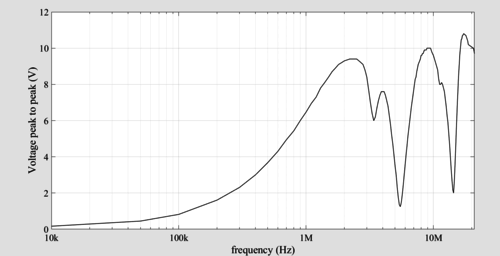

sto facendo alcune misure su un transduttore piezoelettrico. Tuttavia non mi torna un qualcosa.
Ho connesso il sensore direttamente con un generatore di segnale Agilent 33521A (1-ch 30MHz) e ho effettuato uno sweep in frequenza per trovare la risposta in frequenza di questo dispositivo. Al fine di ottenerla, mi sono misurato la caduta di tensione peak to peak sul transduttore. Ottenendo la risposta in frequenza allegata.
(Vin = 10Vpp).
La cosa che non mi aspettavo e' che per basse frequenze la tensione e' quasi nulla. Mi sarei aspettato che la tensione per bassse frequenze fosse quasi uguale alla tensione di ingresso 10Vpp poiche' usando il modello Butterworth Van Dyke il transduttore dovrebbe mostrare un comportamento puramente capacitivo.
Le misure mi suggerirebbero che ci sia un condensatore in serie da qualche parte nel circuito, il quale non dovrebbe averne dal momento che il circuito e' costituito da un solo generatore di segnale e un transduttore piezoelettrico.
Qualcuno conosce l'origine di questo fenomeno?
Grazie a tutti

E' un trasduttore vecchio, purtroppo ho chiesto a chi mi ha fornito il trasduttore il datasheet ma l'hanno perso.
in internet ho provato a cercarlo senza successo.
Comunque, ho analizzato il trasduttore con analizzatore di reti e sembra che il comportamento in frequenza combaci con le mie misure di tensione. Percio' immagino che chiunque abbia progettato il sensore, abbia messo un condensatore in serie creando quel comportamento da filtro passa alto.
Grazie ancora a chi mi ha risposto :) a presto

Ma tu non misuri la tensione ai capi esterni del trasduttore? E' un bipolo?
P.S. Se invece fosse un quadripolo, allora è chiaro che non risponde alla continua, perché l'uscita è costituita dalle armature di un condensatore con interposto il dielettrico piezoelettrico. Quella curva di risposta non capisco, è una specie di filtro notch?
