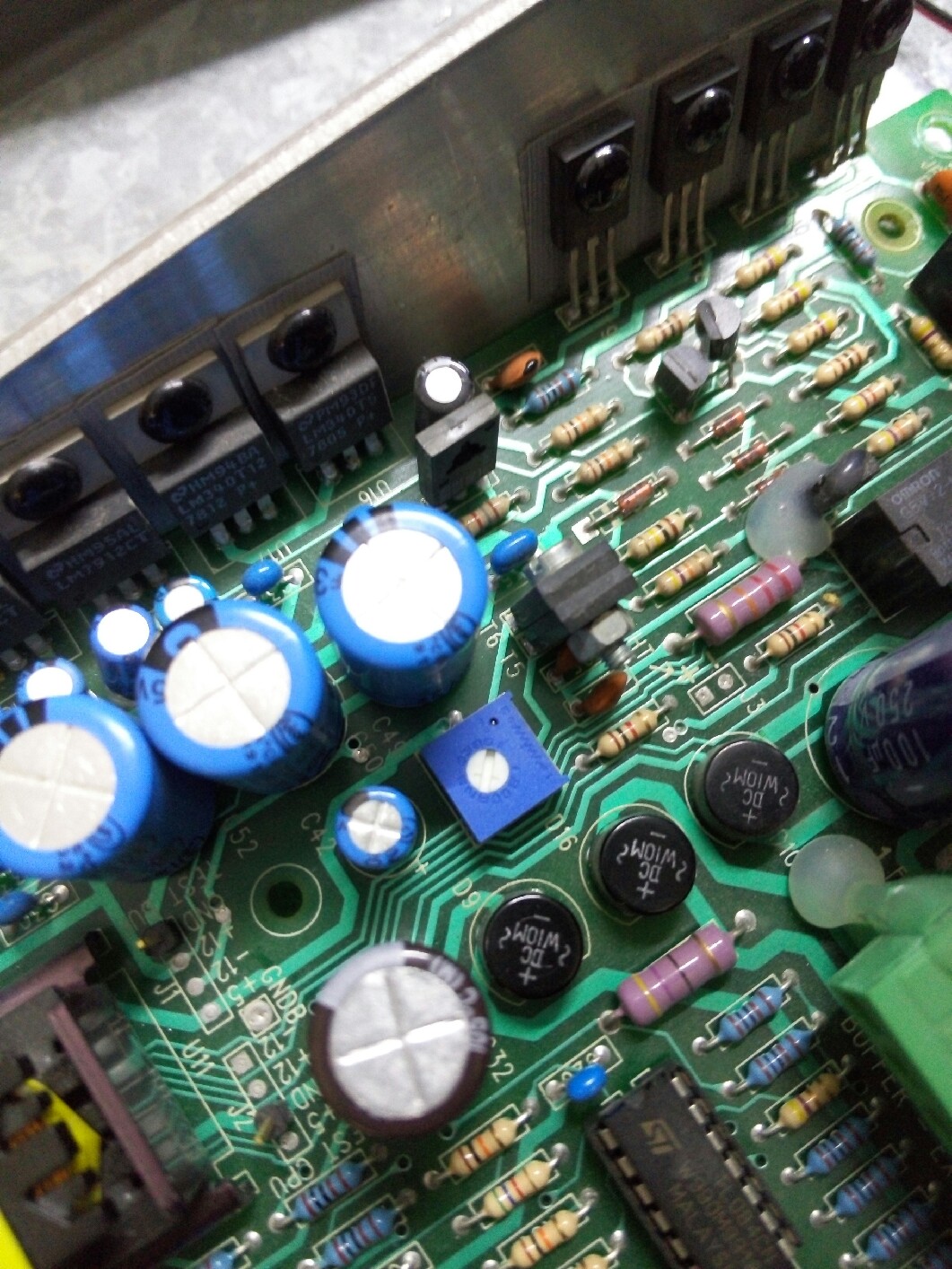

Salve, ho un problema con una scheda elettronica. Ho due schede identiche, in quella funzionante la tensione di uscita del componente in foto è di 37V, mentre in quella non funzionante è 22V.
Secondo voi il problema è il componente o devo cercare altrove?
Il componente è il W10M

Beh, non saprei, per rispondere a colpo sicuro senza avere la scheda sottomano e senza sapere cosa faccia, ci vorrebbe la palla di cristallo. Mi verrebbe da misurare quanto vale la tensione in entrata a detto raddrizzatore. Darei anche un'occhiata alle forme d'onda qua e là (ma OCCHIO a non fare botti e non usare un oscilloscopio senza amplificatore d'isolamento su circuiti alimentati a rete).

Potrebbe essere il condensatore elettrolitico, quello che è sul ponte dei 22V.
Potrebbe essere che questa linea è più caricata in corrente .
Puoi fare le misure di prassi, sul ponte e sul condensatore elettrolitico o eventualmente togliere del carico sulla linea difettosa.
