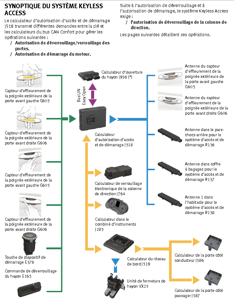

Mi sono procurato (tempo fa) la guida tecnica sul funzionamento del sistema d'accesso wireless della mia auto. Solo che ci sono due problemi: il primo è che è materiale coperto da copyright (è riservato alla sola rete di assistenza ufficiale della Casa Costruttrice) per cui non posso pubblicarlo qui. Il secondo è che ho trovato solo l'edizione in francese.
Se mi contatti con un messaggio privato, ti posso indicare il link sul web da cui scaricare la guida.
Metto qui un assaggio (lo schema generale):

wow..sei un mito !!!!
non so come ringraziarti li c'e tuttoooooo
come ti ho scritto mi serve i colori di 2 fili e mi sa che siano nel quaderno n. 154
riesci a beccarlo ? ciaooooo e grazie mille
