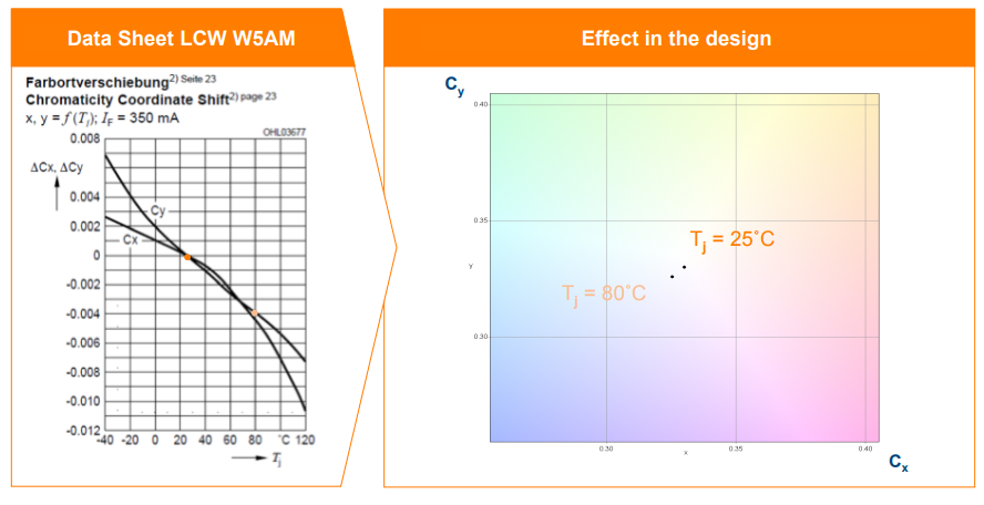

La temperatura di colore correlata della luce prodotta dal led è variabile con la temperatura effettiva della giunzione.
In particolar modo nei led viene prodotta dalla giunzione una luce blu che viene in parte riconvertita da fosfori per generare le altre componenti cromatiche.
Il campo di variazione è così elevato perché dipende dalle tolleranze costruttive della giunzione dell'elemento semiconduttore, dal substrato di fosfori ed infine dalle condizioni di funzionamento per quel che riguarda specialmente la temperatura.
Anche qui vale il discorso che produttori più rinomati e più costosi sono in grado di garantire tolleranze inferiori.
Riporto questa slide tratta da una piccola presentazione Osram che mostra gli effetti della temperatura sul LED
https://ledlight.osram-os.com/wp-conten ... Ds-02-.pdf
