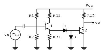

Ciao, ho difficoltà a risolvere questo esercizio:
Vcc = 15V R1 = 60kΩ R2 = 30KΩ RE1 = RC1 = 1kΩ RC2 = 2kΩ
Per entrambi i transistor: VBE_on = 0.7V VT = 25mV ß = 100 VCE_sat = 0.2V
Per entrambi i diodi: Vγ = 0.7V
Analisi in continua
Hp: partitore pesante per T1, quindi I_{B1} << \frac{V_{cc}}{R1+R2}
V_{B1} = Vcc \frac{R2}{R2+R1}=5V
Hp: T1 lavora in zona attiva diretta
V_{E1} = V_{B1} - V{_{BE}}^{on} = 4.3 V
I_{C1} \sim I_{E1} = \frac{V_{E1}}{R_{E1}}=4.3mA
V_{CE1} = V_{cc} - R_{C1}\cdot I_{C1}-V_{E1} = 6.4V
Ora supponendo i diodi ON, ho su B2 un potenziale pari a Vγ = 0.7V. Come calcolo la corrente di collettore?

Considerazione veloce: se supponi i diodi ON hai VE1=1.4 V
La corrente che scorre in RE1 non è la corrente di emettitore di T1.

Un altro suggerimento, legato a quello di Foto UtenteMarkyMark, te lo do io: sei sicuro che la tensione alla base del primo transistor sia quella che hai calcolato? ;-)
EDIT: e te ne aggiungo anche un altro, che forse ti aiuterà: se la tensione alla base fosse quella calcolata da te, quanta della corrente passante per la resistenza R_1 andrebbe alla base del transistor? :mrgreen:

Direi che il primo transistore sia saturo e sul secondo non si possa dire nulla (presumibilmente anche lui saturo), a meno che non abbiate delle convenzioni implicite fra docente e voi.
Prova a seguire questi passi. Passando per maglie e sommando tensioni, trova la tensione di emettitore di T1 e poi la sua tensione di base. Le giunzioni PN polarizzate direttamente hanno una bassa impedenza differenziale, anzi in questo esercizio sono delle tensioni costanti, e quindi hanno la meglio sulla tensione che vorrebbe imporre il partitore di base (A proposito, metti un pallino sul nodo di base di T1).
Una volta che hai la tensione di base di T1, calcola la corrente attraverso R1 ed R2 e con la loro differenza trova la corrente di base di T1. Puoi anche trovare la stessa corrente usando l'equivalente Thevenin dell'alimentazione e di R1 ed R2.
Con la corrente di base, trova la corrente di collettore, la tensione di collettore di T1 e verifica se e` in zona lineare.

Di solito per questo tipo di esercizi è richiesto lo studio del circuito di polarizzazione e successivamente, applicando il modello per piccolo segnale, il calcolo del guadagno di tensione e la resistenza di ingresso, quindi si presuppone che i due transistor lavorino in zona attiva diretta.
Ho provato a risolverlo così, applicando thevenin al partitore di base di T1
Vth = Vcc*R2/(R1+R2)
Rth = R1 // R2
e supponendo i due diodi in conduzione ottengo
La tensione sull'emettitore è pari a VE1 = 1,4V. Posso ricavare VB1 = VBE_on + VE = 2,1V.
La corrente di base è pari a IB1 = (Vth - VB1) / Rth = 0.145mA
IC1 = ßIB = 14,5mA
VCE1 = VCC - RC1*IC1 - VE1 = 15 -14.5 - 1.4 = -0.9V < VCE_sat --> T1 è in saturazione.
Come posso proseguire?

In saturazione, l'espressione:
ilmastro ha scritto:IC1 = ßIB
Non vale più (a proposito, scrivi le formule con LaTeX per favore), ovvero dovresti rivalutare il primo stadio del circuito applicando le opportune ipotesi di saturazione, come ad esempio:
V_{BE} = 0.7V
V_{CE} = 0.2V
I_{C_1} \simeq I_{E_1}
Fatto questo, puoi passare al secondo stadio (il quale, se l'occhio non mi inganna e se i diodi sono esattamente identici, dovrebbe essere in RAD con in particolare V_{CE}\simeq 15V... ma dato che IsidoroKZ ha ipotizzato diversamente, non farei particolare affidamento sul mio colpo d'occhio :mrgreen: ).

Foto Utenterugweri, se fosse V_{CE} = 15 V il transistor T2 sarebbe in interdizione :-)
Essendo la giunzione BE polarizzata esattamente dalla caduta di un diodo mi sembra difficile calcolare la corrente di base di T2 (come aveva detto IsidoroKZ)
