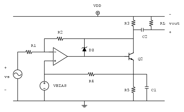

Salve a tutti,
sto svolgendo il seguente circuito
avente i seguenti dati: R1 = 3000 ohm, R2 = 1000 ohm, R3 = 600 ohm, R4 = 2400 ohm, R5 = 200 ohm, RL = 1000 ohm, VBE = 0.7V, VCE(sat) = 0.3, VDD = 3V, VBIAS = 1.5V, VZ = 1V, beta = 100 con A.O. e Zener ideali (RZ = 0 eventualmente).
Ho calcolato che:
- DZ lavora in breakdown con (-1V; -1,2mA),
- Q2 in z.a.d. con (1.7V; 1mA).
Sono corretti questi valori ?
Come si calcola invece vuot/vs ? Per caso è pari alla tensione di uscita dell'AO (che forma una conf. inv.) ?
Grazie per l'attenzione

[2] Re: Esercizio
A me la corrente sul diodo viene di 0.2 mA (ma magari ho sbagliato io...).
Puoi postare i passaggi che hai fatto?
Riguardo alla relazione
, devi rappresentare il circuito equivalente di piccolo segnale per calcolarti la funzione di trasferimento.

[3] Re: Esercizio
Salve Dottore,
ha ragione, la corrente inversa nel diodo è di 0.2mA. Il resto invece rimane invariato. Può confermare ?
Per quanto riguarda il vout/vs, ho notato che per piccolo segnale il diodo diventa un cortocircuito, quindi l'uscita dell' A.O. (una conf. inv.) è collegata ad R3, quindi vout è uguale all'uscita dell'A.O. In questo modo sembrerebbe inutile la presenza di Q2. C'è qualcosa che non va nel mio ragionamento ?

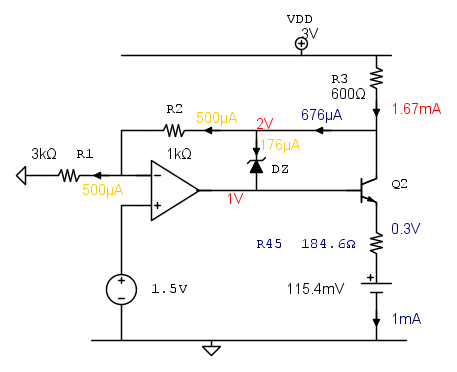

[4] Re: Esercizio
Mi pare un problema di quelli incasinati. Da che universita` arriva? (anche corso e professore).
Si possono fare un paio di ipotesi per iniziare l'analisi. Una e` che l'operazionale sia in linearita` e questo implica che il diodo DZ sia in conduzione. Se Lo zener non fosse in conduzione l'operazionale avrebbe una retroazione positiva (per un lapsus avevo scritto negativa!), e quindi niente ipotesi di linearita`.
Si puo` anche fare un equivalente Thevenin sull'emettitore del transistore, fra R4 ed R5 per calcolare il bias point. Il circuito diventa il seguente (solo la parte in nero).
Se l'operazionale e` in linearita` ha un guadagno pari a 1+R2/R1 e quindi sul lato destro di R2 ci sono 2V, e sull'uscita dell'operazionale 1V. La corrente attraverso la resistenza R3 e` quindi di 1.67mA.
Se la base del transistore e` a 1V l'emettitore sara` a 0.3V. Il transistore NON puo` essere saturo, con le nostre ipotesi, perche' la giunzione base collettore ha una polarizzazione inversa di 1V. La corrente di emettitore e` data dalla tensione di emettitore meno la tensione equivalente di Thevenin diviso per la resistenza equivalente e viene 1mA.
La corrente di collettore di Q2 vale circa 1mA (0.99mA se si considera il beta), e quindi la corrente che va verso diodo e R2 vale 676µA (valori blu).
La corrente che circola in R2 e` la stessa che circola in R1 e vale 0.5mA, lasciando per il diodo 176µA di corrente (valori gialli).
Finche' il diodo rimane in conduzione la tensione di uscita e` data dall'amplificazione dell'operazionale che vale -1.3.
Il tutto forse
. BIsognerebbe anche analizzare la dinamica del circuito. Se la tensione di ingresso e` positiva, sempre supponendo che l'operazionale sia in linearita, la tensione di uscita del circuito scende al di sotto di 2V, la corrente di R3 aumenta, quella di R45 diminuisce e quindi aumenta la corrente nel diodo, tenendolo in conduzione e quindi il sistema in retroazione positiva.
Il tutto forse
FORSE al quadrato
PS: perche' fate gli schemi senza mettere i valori dei componenti sullo schema?
[5] Re: Esercizio
Ciao Isidoro,
ho letto la tua analisi, è un po' diversa dalla mia, però vedo che ha portato agli stessi risultati. Meno male. Per quanto riguarda il calcolo di vout/vs, va bene il ragionamento che ho fatto ?
P.S.: non mettiamo i valori nello schema del circuito perché ricopiamo il testo del compito ciecamente (neanche nel compito stanno sullo schema). Info sul corso: http://bit.ly/2x5pYHL

[8] Re: Esercizio
Ciao a tutti. Mi confermate che la resistenza vista da
(per il calcolo della freq. di taglio inf.) è
?Grazie
[9] Re: Esercizio
Direi di sì, se
e
sono collegate allo stesso nodo dell'emettitore. La resistenza di base è nulla perché si ha la bassa impedenza di uscita (idealmente nulla) dell'operazionale, quindi
. Un consiglio per il disegno con FidocadJ: usa sempre il puntino per indicare un nodo, faciliti molto la lettura dello schema circuitale.
