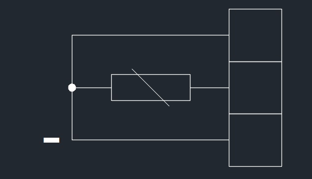

ciao a tutti, è da un po' che non frequento il forum, tant'è che ho dovuto rifare l'account perché non ricordavo più i parametri di accesso.
avrei bisogno di una mano per la lettura di un simbolo, nell'immagine allegata. di cosa si tratta?
grazie!!!

si, è il collegamento di una sonda PT100 sulla morsettiera di un regolatore di temperatura, la nostra sonda ha 2 terminali, il regolatore invece 3 ingressi ed il progettista fa ponte tra due dei tre ingressi.
nello schema del regolatore compare il simbolo indicato nel morsetto centrale, secondo me richiede l'interposizione di un resistore in caso di ponte, mentre il collegamento reale è stato fatto diretto.
il regolatore continua a "bruciarsi" e non si capisce perché.

Prova a guardare il paragrafo "Three-wire configuration"
in "Resistance thermometer"
https://en.wikipedia.org/wiki/Resistance_thermometer

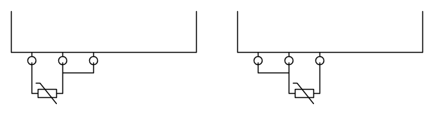

gangheri ha scritto:secondo me richiede l'interposizione di un resistore in caso di ponte, mentre il collegamento reale è stato fatto diretto.
Se ci metti una resistenza infici tutto il concetto di misurazione a tre fili.
Se il collegamento è uno dei due qui sotto, è corretto:
Quale è quello giusto? Quello che c'è disegnato nel datasheet o quello che ti dà la temperatura corretta.
Marca e modello del regolatore?
Hai messo tu stesso bruciarsi tra virgolette. Che accidenti vuol dire?
Smette di commutare (che vorrebbe dire che il carico danneggia lo stadio di uscita)? O non si accende del tutto (possibile problema di alimentazione)? O misura temperature sbagliate?
Insomma... quando vai dal medico non gli dici "sto male"... perlomeno gli dici se hai la febbre, la forfora o lo scolo... :?

in questo caso è come se io fossi andato dal medico per riportare i malanni che a me ha riportato un amico cui ha riportato un altro tizio.
per quel che mi è stato riferito, i regolatori, uno dopo l'altro, smettono di funzionare. muoiono. il punto è che non si sa bene quando, non c'è una particolare manovra sugli switch del circuito che immediatamente produce un effetto.
ah si, si tratta di un EW4821 Eliwell.
