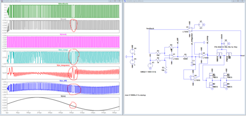

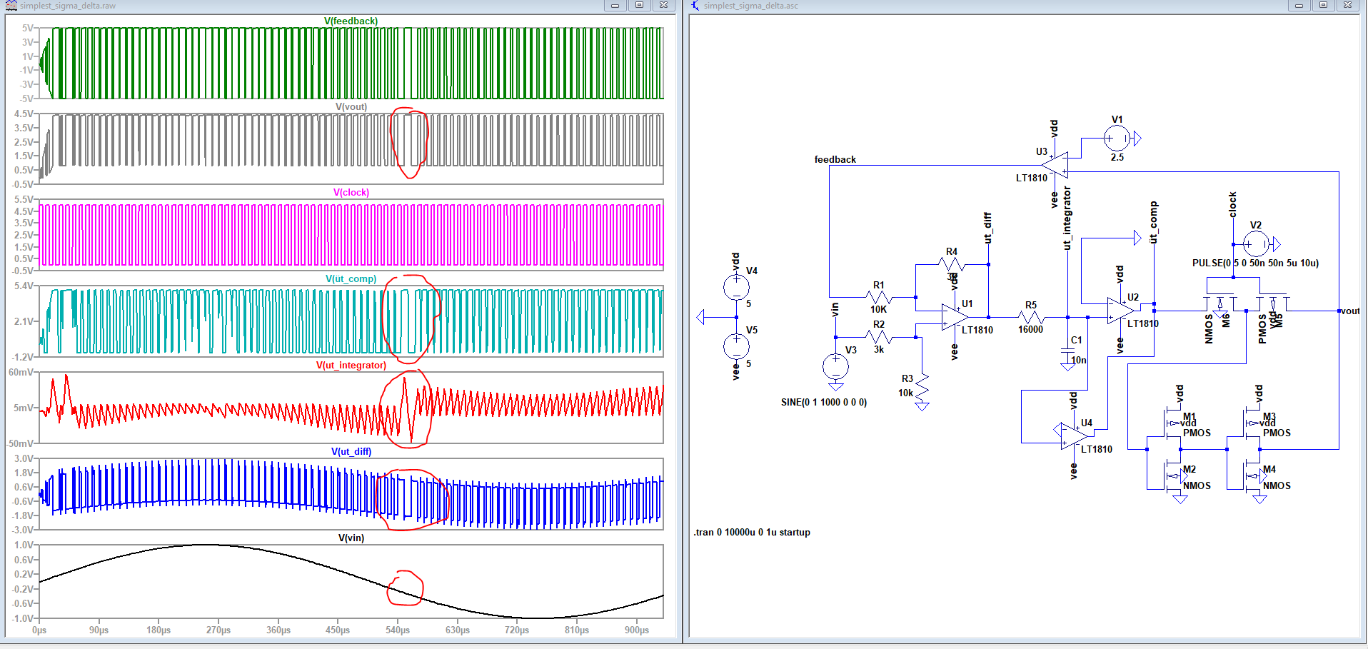

Salve a tutti, sto simulando questo sigma delta in LT-SPICE , diciamo che i segnali piu o meno ci sono anche se il comparatore alcune volte manca di cambiare il suo stato. Quello che non mi torna e' che quando la sinusoide in ingresso passa vicino a 0V, viene creato un segnale impulso che non centra niente con la codifica che mi aspetto. Ho evidenziato l'impulso nella figura allegata. Ho allegato anche il circuito.
Ringrazio chiunque mi sappia rispondere, a presto.
