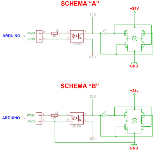

Ciao carissimi amici/colleghi,
ho un piccolo problema da risolvere, vi spiego:
Con una scheda Arduino devo pilotare un ponte H tramite un segnale PWM da 20 kHz (modalità LAP).
Il Ponte è alimentato con 24 V DC, quindi il mio motore è anch'esso alimentato con 24 V DC.
Funziona tutto regolarmente, il motore ruota pefettamente...
Unico problema, se non collego la GND di Arduino con la GND della 24 V (schema "A")...il motore produce un rumore molto fastidioso, come se friggesse (da non confondere con il fischio che si percepisce con le frequenze al di sotto dei 15 kHz), infatti non è il mio caso perché io utilizzo uan frequenza di 20 kHz.
Se invece collego la GND di Arduino con la GND della 24 V (schema "B")...il rumore si riduce notevolmente, quasi a zero.
Ma se collego le due GND assieme, non ho piu l'optoisolamento... e rischio di danneggiare Arduino o addirittura il computer.
Quindi praticamente le due GND devono essere collegate insieme, ma devono essere optoisolate...?...?
Ho cercato in rete e qualcuno parla di convertitore DC/DC.. ma non so cosa sia e come poterlo realizzare.
Io devo solo isolare le due GND
Vi ho allegato uno schema sintetico, un mix fatto con Eagle e photoshop...
Qualcuno potrebbe darmi un aiuto?
Isolare GND di Arduino da -24V

Avevo proprio specificato che è un circuito "SINTETICO"...
Non ho aggiunti tutta la parte logica e la parte di potenza per non confondere le idee...
Ho chiesto soltanto come "isolare" le due GND (Arduino e 24 V).

In entrambi gli schemi il collettore del transistor dell'opto risulta direttamente collegato al +12 V .
Lo è tramite una resitenza ?
Il +12 V è lo stesso che alimenta Arduino ?
Come è alimentato arduino ?
Forse è un circuito mal funzionante.
E il computer come compare nello schema, e come è alimentato ?

Scusate non perché sono arrivati -4 punti reputation... non è questo che lamento.
Però scusatemi ma mi sembra alquanto esagerato dire che confondo le idee...di essere contraddittorio...
Ho gia chiaramente scritto che il circuito funziona CORRETTAMENTE.. e di avere allegato questo schema "SINTETICO" solo per evitare confusioni...
Se avessi chiesto: ragazzi, come potrei isolare due segnali? Voi mi avreste risposto.. "con un optoisolatore..".
Ovvio, anche io sapevo gia questa risposta e infatti l'ho gia usato è funziona...
Ma il mio UNICO dubbio... è:
Come isolare la GND di Arduino da un'altra GND 24 V?
Non ho chiesto info e/o consigli su un circuito che non funziona.
Se fosse stata questa la mia richiesta, ovviamente avrei dovuto allegare tutto l'intero schema..
Ma ho chiaramente specificato che funziona tutto regolarmente, ma con l'unico inconveniente che devo necessariamente collegare fisicamente (tramite PISTA o PONTE o JUMPER) le due GND, per evitare che il motore produca un fastidioso rumore, come se "friggesse".
Ma collegandoli assieme, non ho piu l'optoisolamento....
E da qui nasce la mia semplice domanda: come posso isolare le due GND?
Rispondo alle vostre domande:
no, mi è stato detto da un amico che esistono dei semplici integrati economici
Si è colegata una resistenza da 4K7 tra il pin 4 e la +24 V
No, Arduino è alimentato solo tramite la 5V della USB

L'optoisolatore indicato nello schema e' 6N137 ed e' alimentato a 12 V sul pin 4
Il datasheet dell'optoisolatore 6N137 dice che la tensione max di alimentazione e' 7 V (ABS MAX Rating Supply Voltage 7 V) ed il pin 4 e' NC.
What's wrong?
https://www.vishay.com/docs/84732/6n137.pdf
What's wrong?
