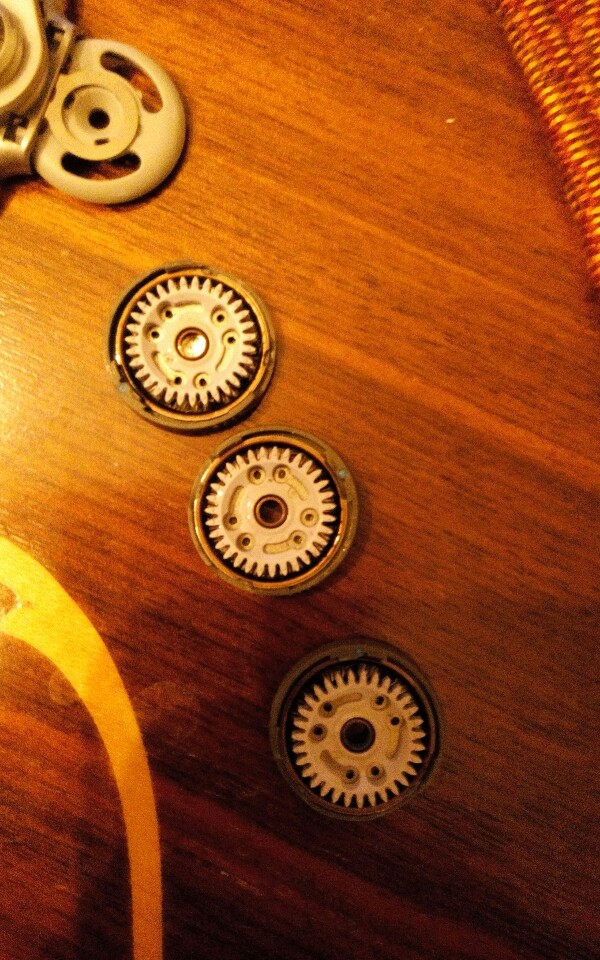

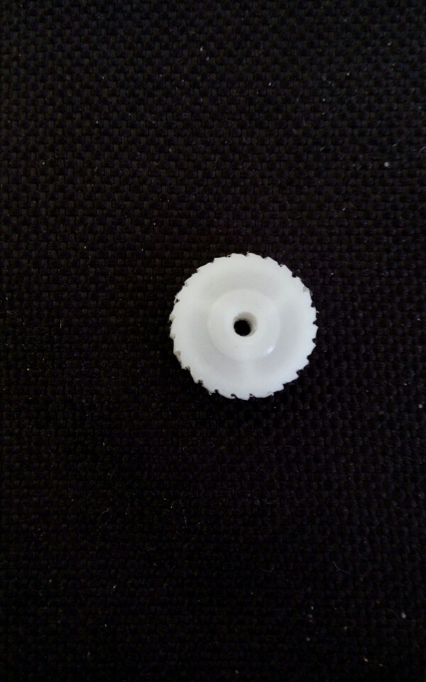

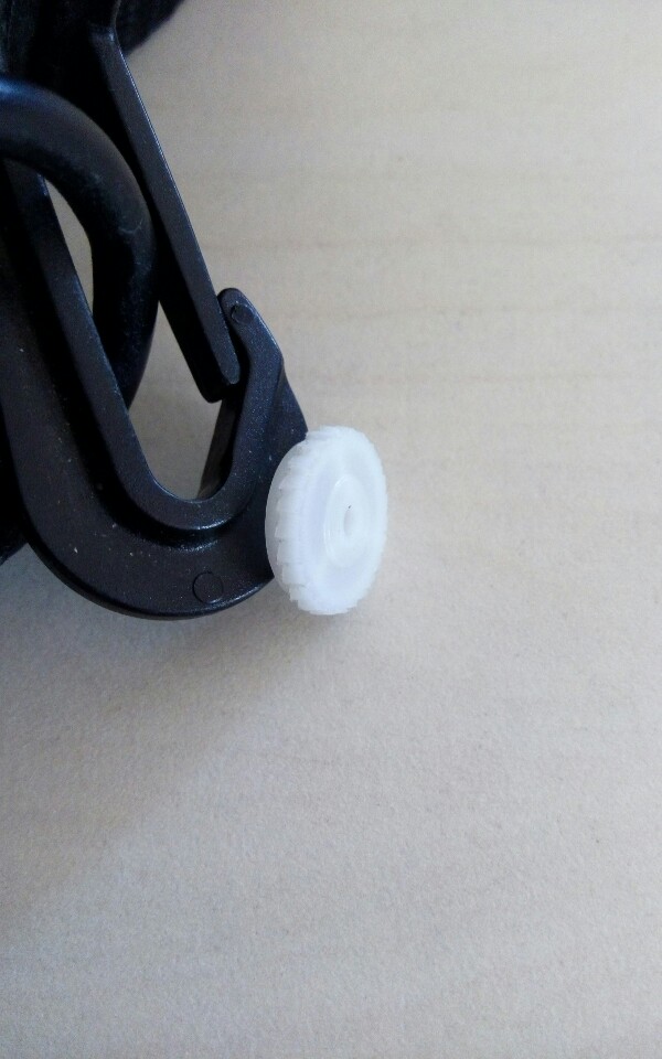

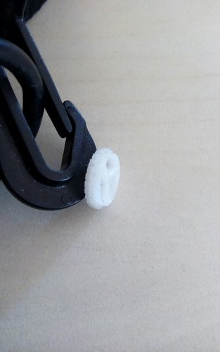

mi trovo nella necessità di ripristinare la corona dentata di un piccolo ingranaggio in plastica di un rasoio elettrico, esattamente l'ingranaggio centrale, quello che fa ruotare le lame circolari, ingranando sui corrispondenti dentini
allego alcune foto per chiarire:

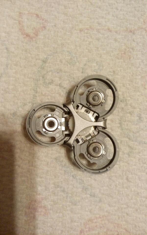

struttura di aggancio delle 3 ruotine con lame, con al centro l'ingranaggio in oggetto:
3 ruotine con lame:
ecco l'ingranaggio centrale, una volta estratto:
... continua nel prox post

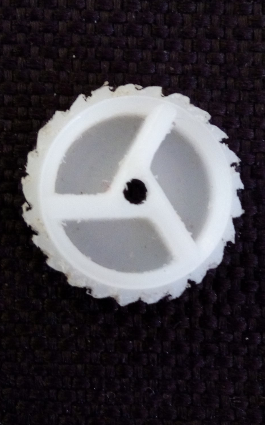

come potete vedere, i dentini di questa ruotina (di diametro 1 - 1.5 cm (non l'ho ancora misurato)) sono usurati, e non ingranano piu nei dentini delle lame
Io vorrei ripristinare questi dentini, o trovare un ingranaggio uguale
Questo perché il rasoio è vecchiotto, credo abbia almeno 10 anni, e trovare i pezzi di ricambio (che in questo caso, includerebbe sia la parte centrale che le lame) per questo modello di rasoio, non se ne parla.. ho cercato su vari siti : amazon, ebay, aliexpress, etc e non sono riuscito a trovarlo...o meglio l'ho trovato su un sito inglese e costa la bellezza di 300 euro...
per l'esattezza, si tratta di un PHILIPS HS8640
Voi direte: ma xche non ne compri uno nuovo? il fatto è che non è il mio ma è di un mio zio, che vuole solo quello e non ne vuole sapere di acquistarne un altro... (somiglierà a qualche suo nipote?
In teoria, facendo uno stampo potrei riprodurlo in resina, ma non so come fare lo stampo dei dentini... che sono veramente piccoli...dovrei intagliarli uno a uno con lavoro di precisione (l'attrezzatura , tipo il mini simil dremel con micro lame ce l'avrei ma è un lavoraccio...)
Cosa mi consigliate di fare?

Magari si trova qualche pezzo presso qualche riparatore vecchia maniere, difficile ma non impossibile.
Ma se è proprio importante il ripristino, ci sono solo due alternative a mia conoscenza, prendere tutte le misure e rifarla con una stampante 3D sicuramente molto laborioso e non so quanto possa essere robusto.
Oppure trovarne uno non rovinato, magari in prestito da un amico e cercare di fare lo stampo silicone > resina ma anche in questo caso non so che durezza possa avere.
Ci potrebbe essere una terza soluzione, costruirlo dal nulla con un pezzo di plastica adatto o di ottone, con calma e pazienza facendo tutti i denti, se ti sembra un lavoro complicatissimo, forse lo è, ma non impossibile, mio padre appassionato di orologi antichi e molto bravo nella riparazione ne ha fatti più di uno e con dimensioni anche inferiori.

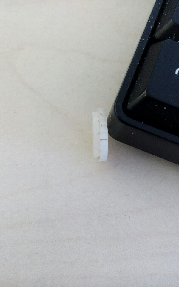

grazie,
si posseggo una stampante 3d, ma non ho ancora mai stampato
anche io avevo questa idea, mi chiedevo xro se la mia stampante riuscirà a riprodurre dettagli cosi fini...
(la mia stampante è una Anet A8)
interessante il discorso di farlo metallico... forse i dentini in quel caso riuscirei a farli meglio, ... però la parte difficile forse sarebbe scavare la ruotina per permettere l'incastro con il perno del rasoio (come vedi in una delle foto, la ruotina da una faccia ha una specie di X , dove si incastra il corrispondente perno del rasoio, che è fatto in maniera negativa (non so se si può dire così, non mi viene in mente i termine adatto) rispetto a questo...

Forse facendo un disegno (file dwg) dovrebbero riuscire a tagliartela a laser.

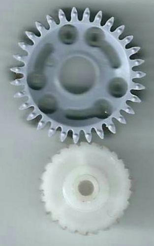

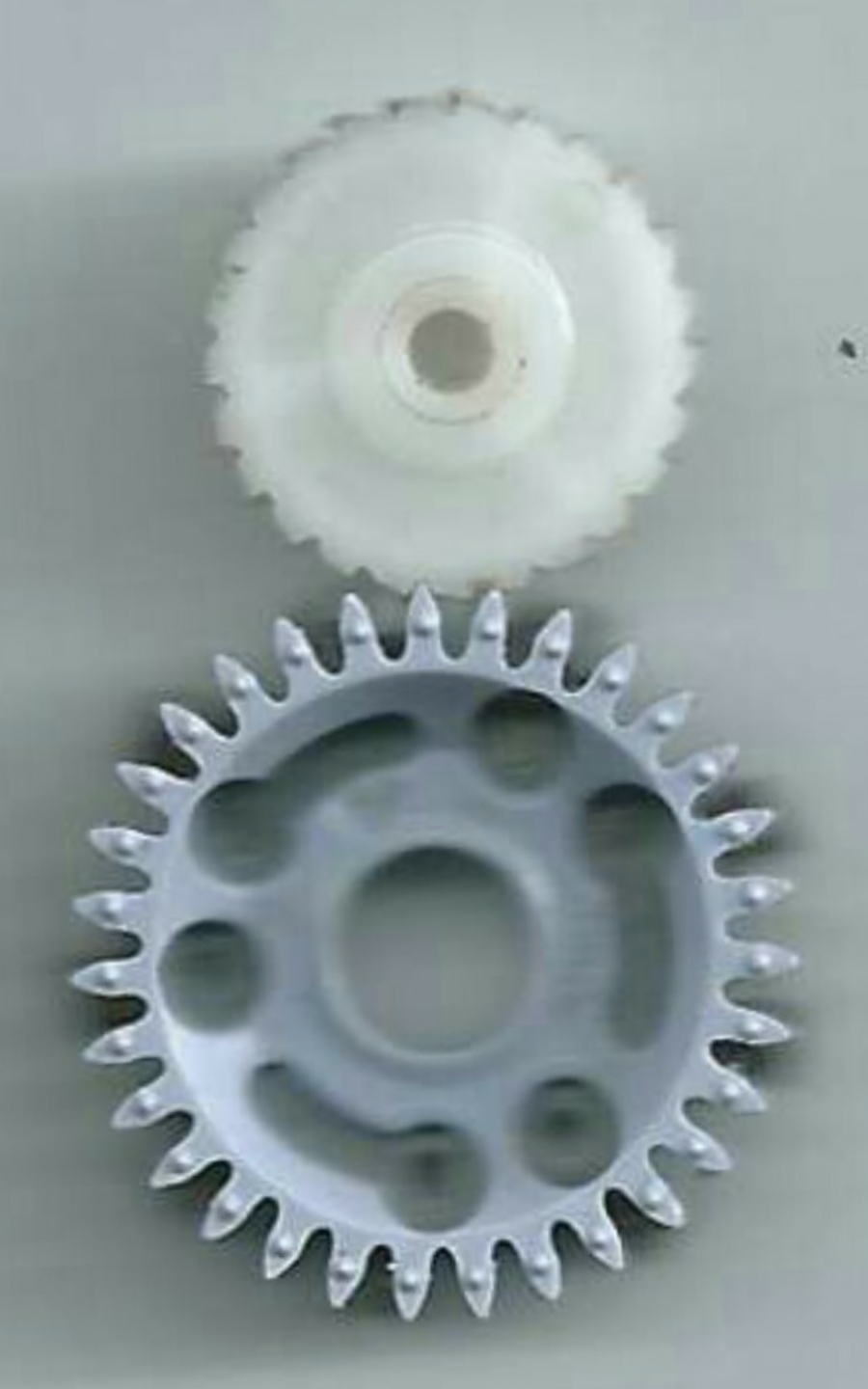

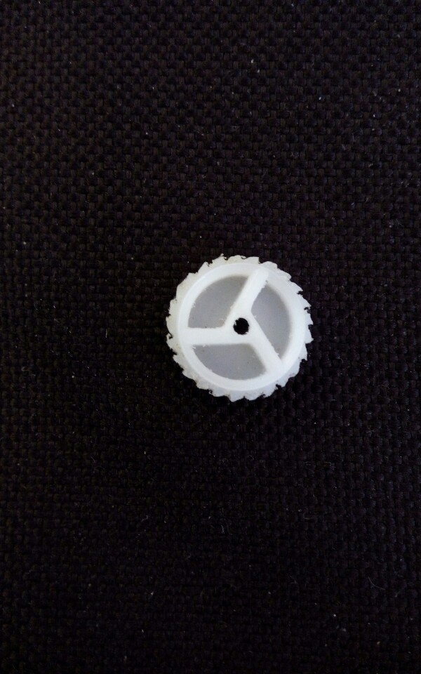

adesso stavo cercando di disegnare il profilo dei denti dell'ingranaggio usurato
a questo proposito l'ho messo vicino alla ruota dentata su cui dovrebbe ingranare (in realtà , ingrana su 3 di queste, disposte a 120 gradi l'una dall'altra)
mettendole poi nei perni su cui girano, ho verificato che la punta della ruota sana (grigia) sfiora appena la parte piu bassa dell'incavo tra un dente e l'altro della ruota bianca, senza toccarlo (penso ci sia circa un decimo di mm di gioco)
secondo te come deve essere fatto il dente dell'ingranaggio bianco?
grazie!!
