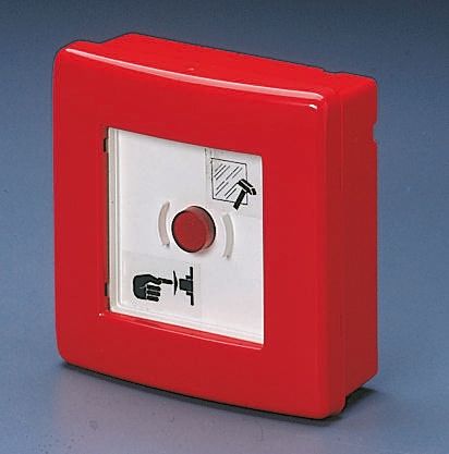

Nel realizzare un circuito di sgancio di emergenza a lancio di corrente, con due pulsanti di sgancio, con due spie 230V cadauno (una verde di integrità circuito e una rossa per visualizzazione posizione pulsante), la bobina risente delle spie e fa "attacca-stacca" molto velocemente.
Vorrei sapere se le spie hanno bisogno del neutro fisso, oppure è sufficiente metterle in parallelo al contatto normalmente chiuso (che poi diventa NO quando il vetro è premuto). Mi sembra infatti che il cavo che viene spesso prescritto per fare tale circuito sia sempre a due fili, cioè 2x1,5....
Non ho trovato schemi in giro, è sempre raffigurata una sola spia. E' sufficiente quella verde da mettere su una parte? Posso omettere quella che va nel buco centrale rosso ?

Normalmente nei circuiti a lancio di corrente semplici, per assimilarli a circuiti di sgancio a sicurezza positiva, è sufficiente installare una lampada al neon in parallelo al contatto per visualizzare l'integrità del circuito.

Però c'è l'alloggiamento per la spia verde, di lato all'alloggiamento di plastica rosso, quindi nell'alloggiamento rosso centrale non ci va messa nessuna spia di localizzazione del pulsante ?
gjkfriend ha scritto:Però c'è l'alloggiamento per la spia verde, di lato all'alloggiamento di plastica rosso, quindi nell'alloggiamento rosso centrale non ci va messa nessuna spia di localizzazione del pulsante ?
Sinceramente i pulsanti di sgancio che prescrivo normalmente a progetto sono come quelli della foto seguente, dove la spia di segnalazione è unica.

Sul Gewiss, c'è una sede per la spia verde, anche Tne su Ambienti Speciali dice che ci deve essere una spia verde.
Magari sono interpretazioni non obbligatorie?
Quindi posso mettere la spia nel foro rosso come si è sempre fatto senza mettere la spia verde ?
gjkfriend ha scritto:Sul Gewiss, c'è una sede per la spia verde, anche Tne su Ambienti Speciali dice che ci deve essere una spia verde.
Ci "deve essere" la spia, non necessariamente di colore verde.
gjkfriend ha scritto:Quindi posso mettere la spia nel foro rosso come si è sempre fatto senza mettere la spia verde ?

sul sito Gewiss nella descrizione del pulsante dice "Predisposizione per impiego LED verde di segnalazione integrità circuito di emergenza "
lampade per localizzazione pulsante: GW30951 12 V~/-, GW30952 24 V~/-, GW30943 230 V~/-; led verdi per segnalazione integrità circuito d’emergenza: GW30958 da 12 a 24 V~/-, GW30959 da 110 a 230 V~/-, GW30960 da 48 V~/-;
dovrebbe derivare dal fatto che il verde è il colore delle spie per una situazione di normalità
Hai il Link che non lo trovo ?
Comunque sì, anche Carrescia sostiene che il Led verde comunica situazione in sicurezza. Ma non so se è un obbligo normativo....
Sicuramente se ne vedono pochi in giro....e il problema lo fa solo con questa marca di bobina....su altre marche tutto ok...
