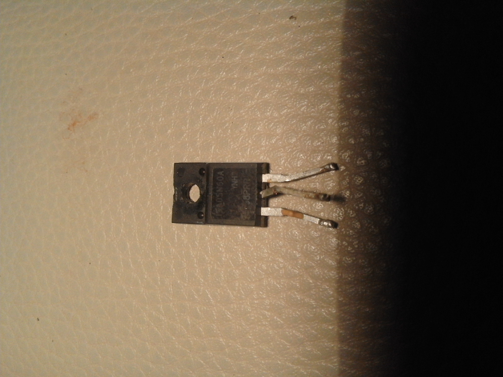

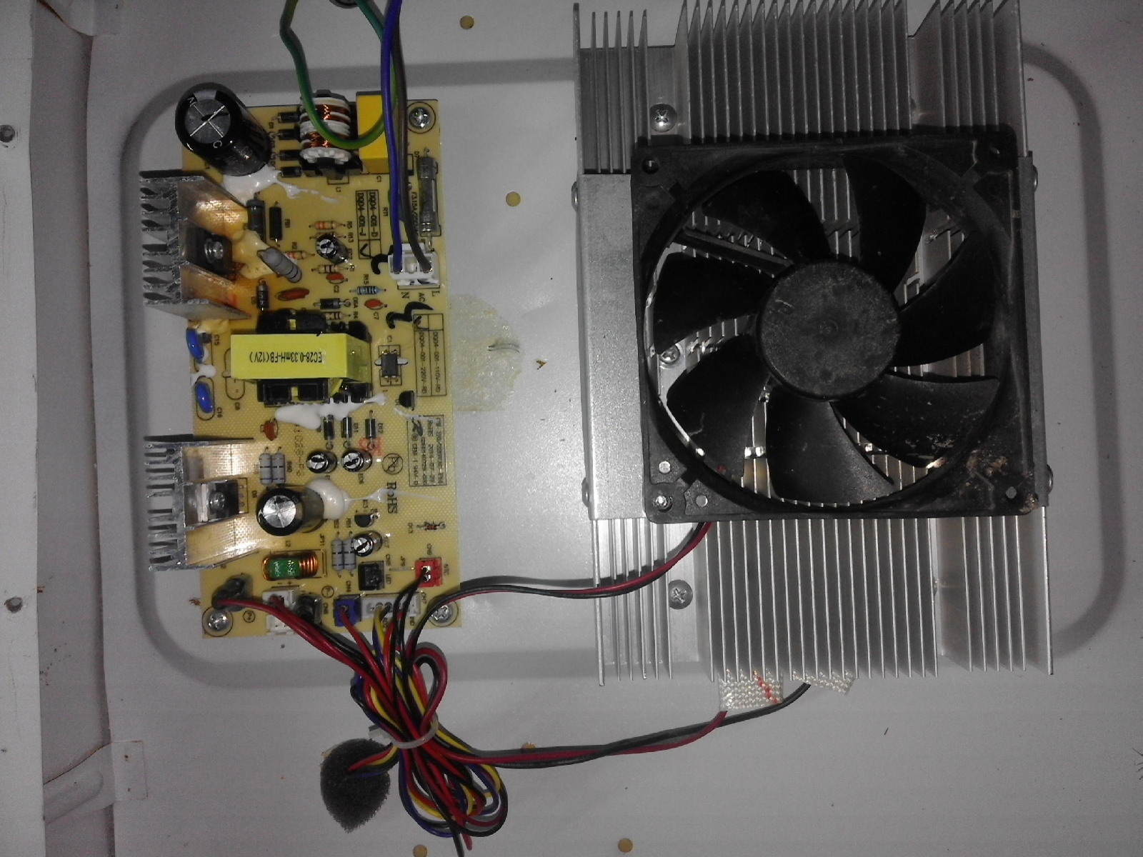

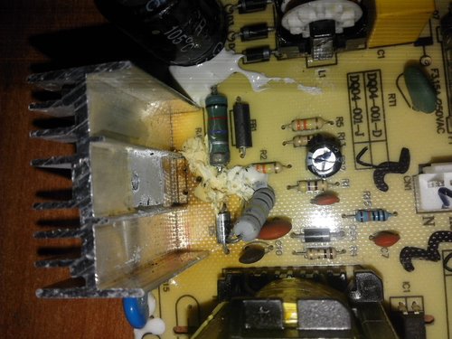

Ciao a tutti ,oggi alla discarica comunale,ho recuperato un piccolo frigo portatile alimentato a 230 volt,dalle condizioni esterne buone,dopo averlo smontato ho estratto la scheda elettronica e il fusibile di ingresso alimentazione era fuori uso,ad un primo esame visivo vi erano segni di scottatura sui piedini ove era saldato questo componente ISA05N60A e dopo averlo misurato, i tre piedini risultavano in corto .Volevo cercare di ripararlo partendo da questo componente ,ma non lo trovo in internet .Sapete di cosa si tratta ? Grazie :D

Cerca H05N60A, è un mosfet ciao!

E' strano che non lo trovi, ho provato anch'io e sembra che invece esista con la sigla H05N60A.
Comunque fai la ricerca senza la H, solo 05N60A .
Rimuovi tutta quella colla che è intorno alla resistenza da 12Mohm e sui pin del mosfet.
E prima di rimettere il nuovo mosfet, pulisci a lucido il radiatore e rimetti del grasso al silicone.

E' questo http://www.alldatasheet.com/datasheet-p ... 5N60E.html
Corretto il link, altrimenti inaccessibile. Per quel che ho visto 05N60 corrisponde sempre allo stesso chip con le stesse caratteristiche; il datasheet sembra abbastanza completo per individuare un valido sostituto - Piercarlo
