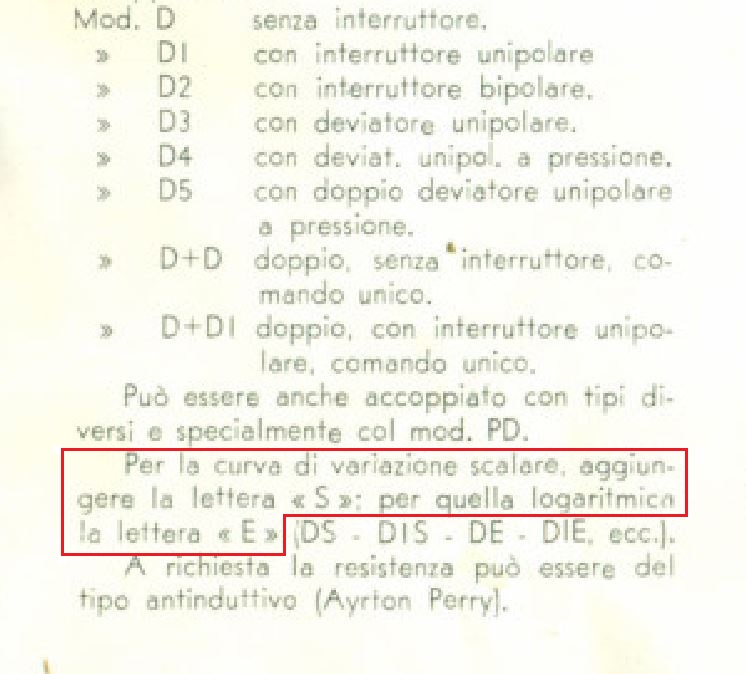

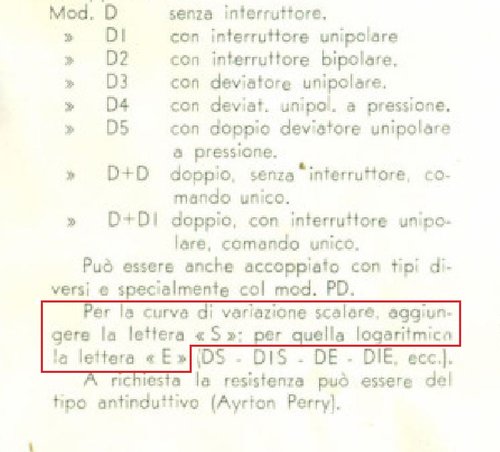

Ciao Kagliostro,
questo è ciò che ho trovato su un vecchio catalogo di potenziometri LESA.
Per alcuni modelli di potenziometri LESA la lettera "E" indica una risposta di tipo logaritmico, forse potrebbe essere così anche per altre marche.
Tra l'altro un potenziometro da 1M logaritmico nello schema che hai postato trova una giusta collocazione.
Grazie a tutti e due
SerTom e
MariX
Ho fatto una misura e .... è come dice
MariX, anche per questo marchio la E indica un potenziometro Logaritmico
Con il cursore ruotato ad ore 9 la resistenza misurata è attorno ai 13K, ad ore 12 sta a circa 125K, ad ore 3 siamo a 665K
Perfetto, una cosa in più da mettere tra quelle che si conoscono
Grazie ... molte GRAZIE
