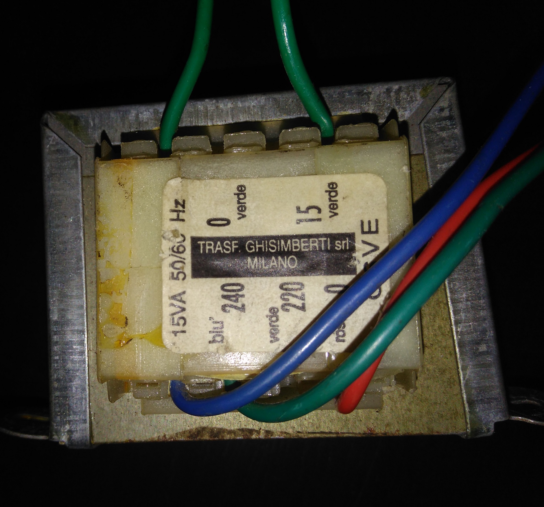

salve a tutti,
vengo a farvi una domanda da vero dilettante!
questo è il transfromatore incriminato:
le scritte sono, da un lato 240, 220, 0
dall'altro 0, 15
immaginavo fosse un trasformatore a cui potevo collegare al primario 220 o 240 in base al filo usato e al secondario uscissero 15v ma... ho tre di questi transformatori, nessuno dei quali funziona e se misuro le resistenze dei filamenti ottengo che tra: 0-220 e 0-240 ci sono circa 200 ohm invece ogni altra combinazione è un aperto... Il filamento secondario è interrotto per tutti e tre i transformatori che posseggo? :shock:

Se hai 200 ohm sul primario , tra 0 e 240 .....devi avere anche tensione in uscita, a meno che non sia interrotto il secondario, te non lo hai misurato!
Attacca il trasformatore alla linea e con un cacciavite tocca leggermente il pacco lamellare, dove non c'è il mantello, se funziona dovresti sentire un leggero vibrare.

Hai tolto lo smalto trasparente sui cavi relativi al secondario?
Altrimenti non leggi niente!

Foto Utenteabusivo posso darti più di un voto? :mrgreen: :mrgreen: :mrgreen:
mai avrei fatto caso al fatto che un filo guainato abbia sotto la guaina anche lo smalto.
Mi sono fatto i migliori viaggi mentali parascientifici per giustificare questa cosa che non ci fosse tensione in uscita!
Grazie mille, mi hai tolto un problema a cui da solo non avrei mai pensato, cercavo la soluzione per un problema elettronico mentre invece era meccanico :oops: :oops:

Oh mamma :oops: giuro solennemente che so perfettamente che si chiamano avvolgimenti ma ultimamente studiando le valvole nomino molto più spesso i filamenti e ho avuto un lapsus clamoroso :oops:
Problema risolto alla grande :mrgreen:

dadduni ha scritto:mai avrei fatto caso al fatto che un filo guainato abbia sotto la guaina anche lo smalto..
E' una cosa che è capitata quasi a tutti, a volte in tenera età, molti ormai non lo ricordano neanche, fa parte di quel tipo di esperienze che ti vaccinano a vita e non ci caschi più :-)

Comunque Foto Utentedadduni si sarebbe accorto ugualmente dello smalto sul filo che esce dal trasformatore nel momento in cui lo sarebbe andato a saldare.
Vabbé, un punto di incoraggiamento per non sbagliare più!!!
