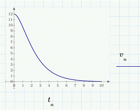

In alternativa a Laplace. si può applicare la soluzione diretta
illustrata qui (pag.19)
Ecco l'applicazione nel caso in esame
e il grafico risultante
(si noti la pendenza 0 per t=0)
