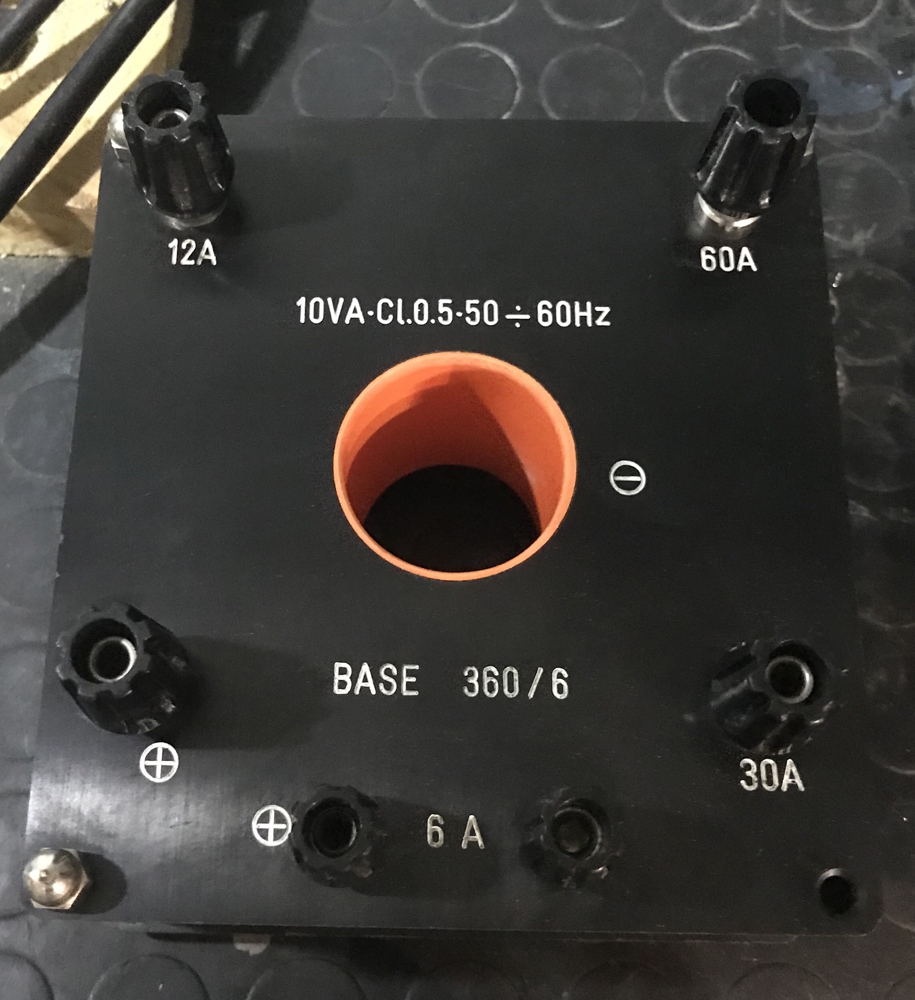

Salve a tutti . Mi sono imbattuto nello strumento in foto . All’interno porta un trasformatore toroidale.
Qualcuno sa come si usa e a cosa serva?

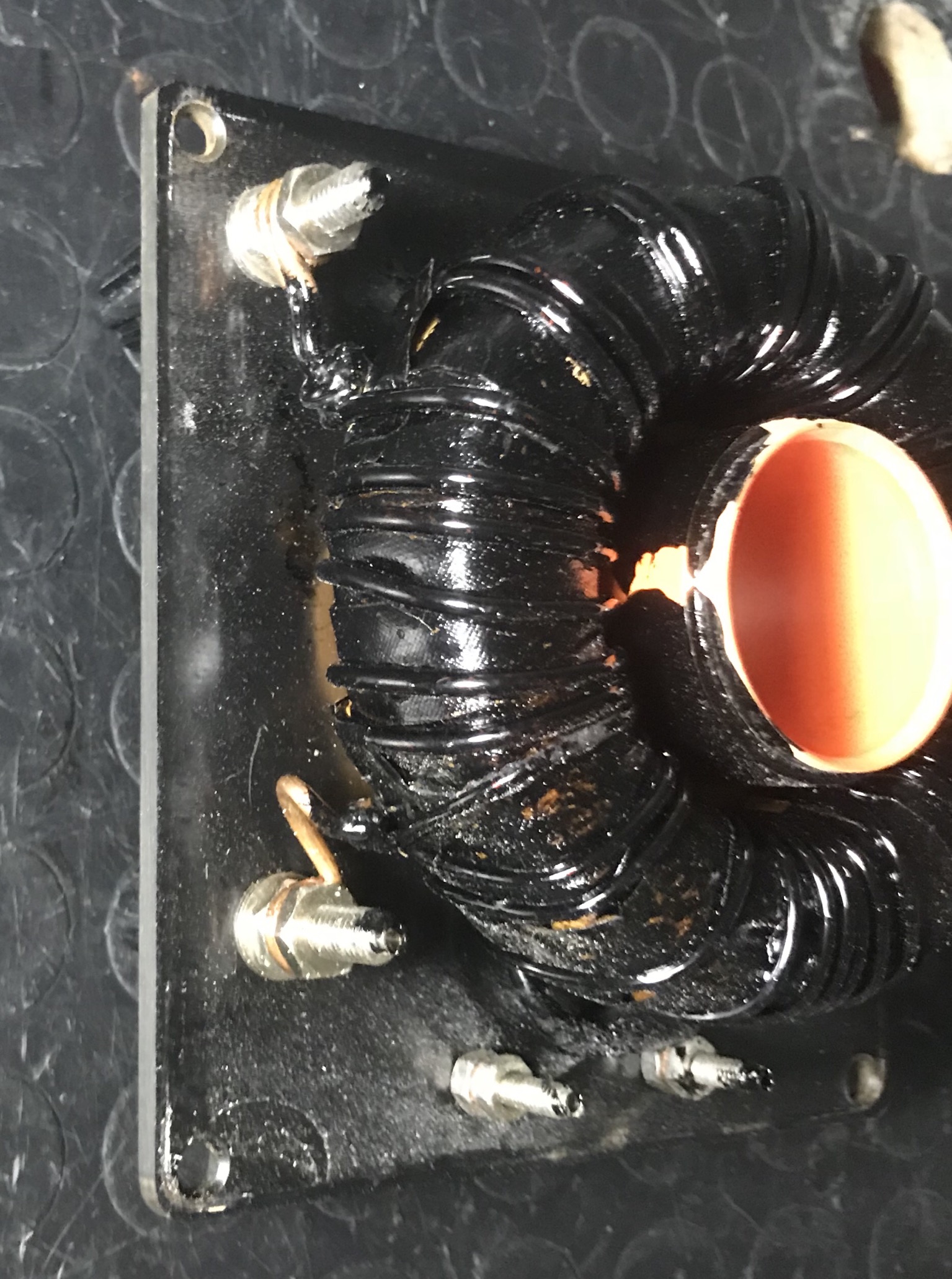

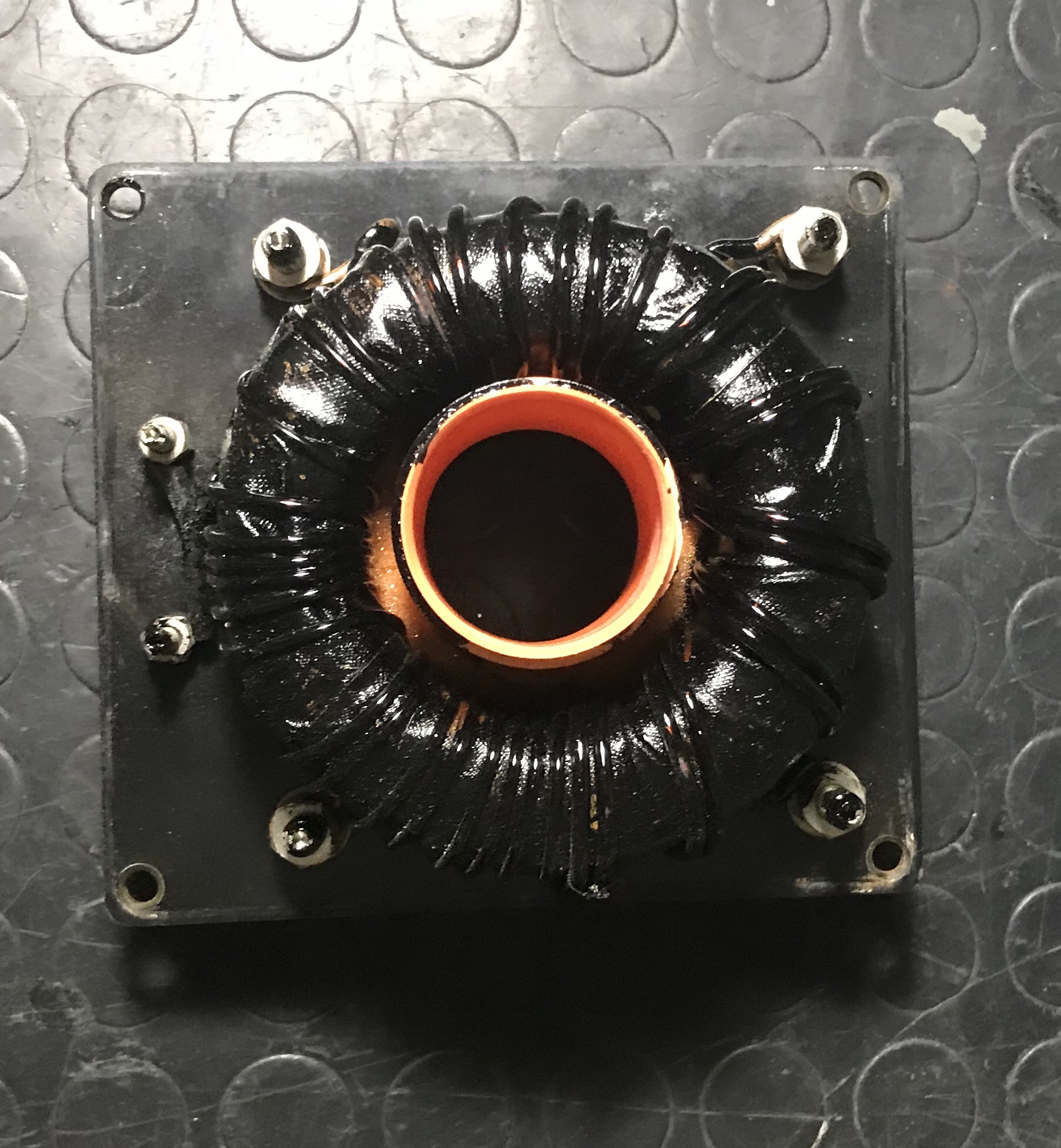

Immagino che guardando dentro come è collegato si riesca facilmente a ricavare uno schema e a capire cosa sia.

Potrebbe essere un Trasformatore Amperometrico di misura con diversi rapporti di trasformazione? #-o

Come ha detto MariX è un trasformatore amperometrico detto anche TA.

Si concordo, potrebbe esserlo, soprattutto quel foro centrale fa pensare ad un TA.

E' un TA da laboratorio - per misurare l'assorbimento devi passare un filo del carico nel foro - se è diretto devi misurare tra il comune + e il morsetto 60A - se fai passare due spire devi usare il morsetto 30A - tre spire 12A - quattro spire 6A, a secondo del carico che hai.

e non dimenticare di collegare l'amperometro, meglio non lasciarlo col secondario aperto quando passa corrente.

Ecco :
