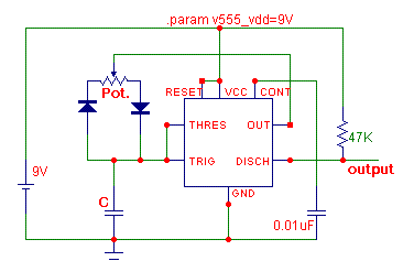

Salve.avrei bisogno di pilotare la velocità di un ventolino tramite intensitå luminosa.Il ventilatore in questione viene controllato con un segnale PWM da 1 a 6 kHz ed una variazione del duty circle dal 20 al 100%.Pensavo di creare il circuito di pilotaggio con una configurazione del 555.Vorrei perö riuscire a comandare la velocità tramite un sensore di intensità luminosa ma non so bene come fare.Chiedo dunque lumi a voi amici esperti.

Si può applicare un VC PWM pilotato da un
sensore fotoresistivo

Grazie mille ! Ne ho già qualcuno nella mia scorta di componenti ma non lo avevo ancora mai utilizzato.
