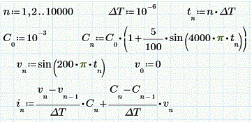

[10] Re: Impedenza tempo-variante
Messaggioda Foto Utenteg.schgor » 16 dic 2017, 9:03
Ecco un esempi o di applicazione
delle Differenze Finite.
Ipotizzo una tensione a 1V 100Hz
su un condensatore da 10000uF
variabile il 5% a 2kHz.
Calcolo la corrente istantanea.
Ed ecco il risultato:
La struttura di calcolo è generale,
basta cambiare v(t) e C(t)
