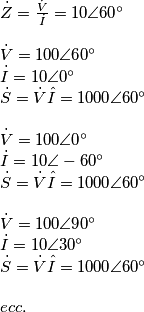

Il coniugato di un numero reale è il numero stesso, non capisco dove sia il problema.
Moltiplichi il fasore della tensione per il fasore coniugato della corrente e trovi la potenza complessa, sempre la stessa in ogni caso
\begin{array}{l}
\dot Z = \frac{{\dot V}}{{\dot I}} = 10\angle 60^\circ \\
\dot V = 100\angle 60^\circ \\
\dot I = 10\angle 0^\circ \\
\dot S = \dot V\hat I = 1000\angle 60^\circ \\
\dot V = 100\angle 0^\circ \\
\dot I = 10\angle  - 60^\circ \\
\dot V = 100\angle 90^\circ \\
\dot I = 10\angle 30^\circ \\
ecc.
\end{array}
