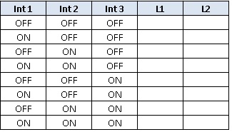

Messaggioda Foto Utenteelfo » 19 dic 2017, 18:04
Prova a completare la tabella che segue con lo stato acceso / spento delle due lampade L1 e L2 in corrispondenza dello stato dei tre interruttori.

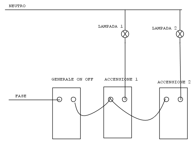

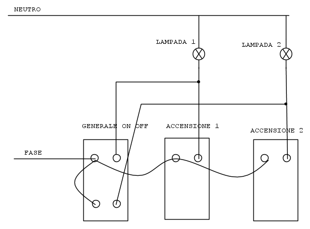

Messaggioda Foto Utentegabrisav » 19 dic 2017, 19:32
Mi sa tanto che un interruttore fa da generale quindi se controlli i collegamenti degli interruttori dovresti trovarti una situazione come da schema

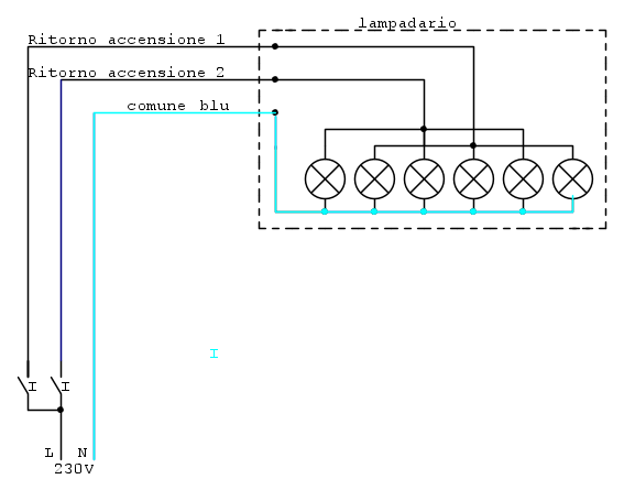

[6] Re: Problema con sala con un punto luce e tre interruttori
Messaggioda Foto UtenteStefanoSunda » 19 dic 2017, 19:38
Per accendere le lampade 2 + 2 o tutte due accese bastano due interruttori. Mi son trovato uno schema in fidocadj per un utente del forum un po di tempo fa.

[7] Re: Problema con sala con un punto luce e tre interruttori
Messaggioda Foto Utentemistervolt » 19 dic 2017, 19:43
gabrisav ha scritto:Mi sa tanto che un interruttore fa da generale
Io credo di no perché luppi84 non ha detto che quando deve accendere solo due luci deve mettere su On due interruttori, credo che invece lo schema sia come il secondo che hai postato (al quale ho pensato anche io).

[10] Re: Problema con sala con un punto luce e tre interruttori
Messaggioda Foto Utentemistervolt » 21 dic 2017, 20:22
classica doppia deviata con neutro in comune
