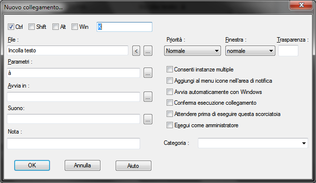

In questo momento sto utilizzando una tastiera meccanica con layout US, molto utile per la programmazione ma carente nel momento in cui voglio scrivere in italiano con le lettere accentate.
Ho provato a cercare software per la rimappatura della tastiera ma, di solito, fanno il contrario di quello che vorrei fare io. In buona sostanza mi permettono di associare ad un tasto, un tasto diverso o una combinazione/sequenza di tasti.
Quello di cui avrei bisogno e' uno strumento per ottenere un carattere specifico, ad esempio la "e" o la "a" accentate mediante una combinazione di tasti, ad esempio <ctrl> ed il tasto <k>.
Qualcuno conosce un software che sia in grado di fare questo?

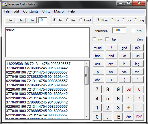

Io uso questo per lanciare la calcolatrice con una combinazione di tasti. Credo che possa fare anche quello che serve a te.

suggerimento piu' che valido tuttavia consiglierei HotKeyP, piu' semplice da usare, non richiede installazione o altro e funziona anche da pendrive :mrgreen:
HotKeyP

Bello! Ha un'interfaccia grafica e può essere impostato per partire all'avvio di Windows.
AutoHotKey può fare mille cose però bisogna preparare uno script; come sparare a una mosca con un cannone :mrgreen:
mark

Molto bello HotKeyP, semplicissimo da usare. E' proprio quello che fa per me. :ok:
