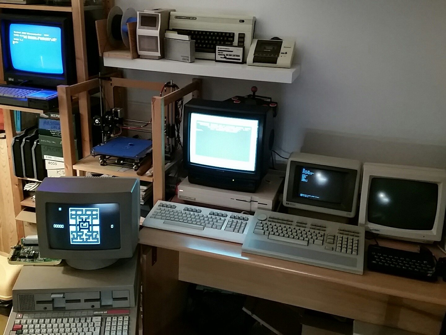

Insomma, è qualcosa di cui doversi preoccupare anche con un'utenza domestica?
Oppure debbo utilizzare le mie macchine preferite, che non hanno processori Intel?
:D

complimenti per la collezione.. :D
