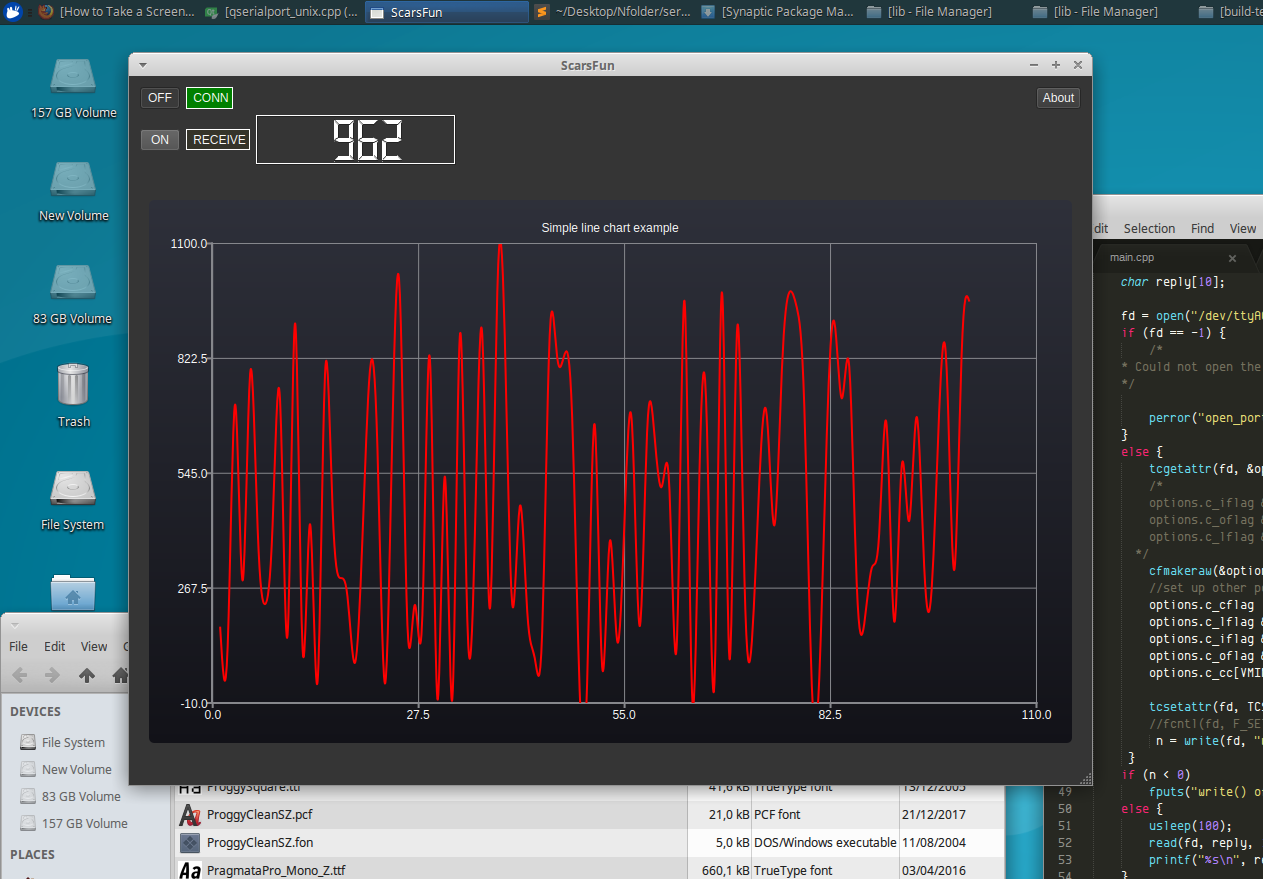

Ciao A tutti!
Da qualche giorno sono riuscito a far funzionare la USB del modulino cinese STM32F103 come virtual COM.
Mi è venuto lo schiribizzo di fare un interfaccia su PC che comunichi con il micro.
Ho utilizzato il framework QT5 (https://www1.qt.io/developers/)
In pochi giorni ho afferrato i concetti base, pur non essendo il genio del C++, e sono riuscito a fare una simpatica GUI. Devo dire che le potenzialità delle QT sono enormi! è cross platform : windows, linux, mac, ios e android.
QT Creator è una figata e ci sono un sacco di Widget pronti all'uso come il display LCD e il grafico cartesiano che ho utilizzato nella mia GUI!!!
Il programmino non fa nulla di speciale: si connette al micro tramite la USB, chiede al micro di fornirgli dei dati (random) che poi vengono riportati sul grafico.
mi riprometto di testarlo su linux e magari su android... pare che la libreria seriale funziona sulla OTG degli smarphone Android
Nessuno di voi usa le QT?

Interessante! Hai pensato di mettere il codice a disposizione su Github?

DarwinNE ha scritto:Interessante! Hai pensato di mettere il codice a disposizione su Github?
Sì potrei farlo... devo prima riordinare e commentare il codice... sono comunque poche righe di codice. Praticamente fa tutto lui :D
Devo aprire anche un account github...

Messaggioda Foto Utentepusillus » 21 feb 2018, 14:27
Ho testato il sw su Linux e funziona benissimo senza modifiche al codice:
viewtopic.php?f=15&t=72365
Con il MAC non ho provato perché non ne possiedo uno
Android e IOS non sono supportati.
Android in particolare non ha delle API pubbliche per poter utilizzare le porte seriali. Qualcuno ha fatto dei wrapper in Java, ma è troppo complicato per i miei gusti.
