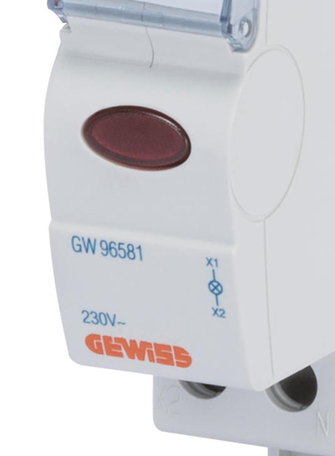

sicuramente qualcuno ( o tutti ) considererà questa domanda banale e stupida...ma tant'è...per cortesia qualcuno sà come collegare la lampada spia in oggetto e visualizzabile al seguente link (da intendersi come esempio e non come pubblicità al venditore) :
https://www.ideaelectro.it/wp-content/u ... 55x255.jpg
a monte di un differenziale avendo disponibile solo due morsetti ? naturalmente uno per la Fase e l'altro per il Neutro...
forse devo utilizzare il singolo morsetto per il "entra-esci" della Fase e l'altro singolo morsetto per il "entra esci" del Neutro ? non penso ci siano altre possibilità ...ma è normale ? non si necessità del secondo morsetto per Fase e di secondo per Neutro ?
grazie per la vostra pazienza

Ha poco senso utilizzare un collegamento del tipo "entra-esci" sui morsetti della spia luminosa. Vista la modestissima corrente necessaria per alimentare la spia rispetto alla corrente che presumibilmente passa sull'interruttore differenziale, conviene utilizzare due cavetti della sezione minima prevista (1,5 mmq) e collegare i morsetti "X1" e "X2" della spia ai morsetti rispettivamente di fase e neutro del differenziale (all'ingresso del differenziale oppure all'uscita, a seconda della funzione che vuoi attribuire alla spia).

Grazie Franco012...chiaro ed esaustivo...a buon rendere
