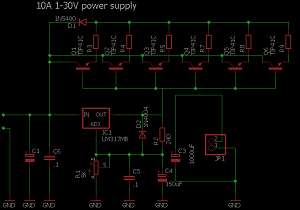

ultimamente un tizio mi commissionato un PCB per costruire un alimentatore regolabile da 1-30volt 10Amper e siccome mi e' piaciuto me ne ho tenuti qualcuno perche' e semplice ed economico posso proporlo qui.
si tratta di un classico LM317 con dei TIP41C configurati come nello schema.
che ne pensate?

anche il progetto di Foto Utentefrancesco2011 non sembra troppo difficile ma data la mia inesperienza non si sa mai, sarebbe realizzabile su millefori?
In ogni caso non riesco ad aprire l'immagine dello schema a dimensioni leggibili, non so se è un problema mio o del formato :ok:

Messaggioda Foto Utentefrancesco2011 » 13 gen 2018, 13:25
non su millefori ma su questo...
