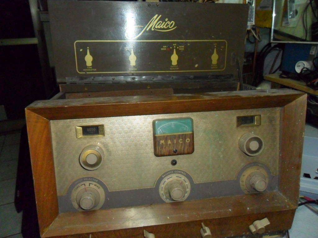

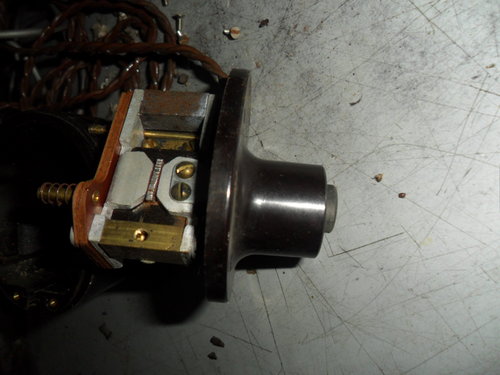

Ieri mi hanno regalato questo strano apparecchio, dicendomi che è un vecchio trasmettitore che aveva in cantina senza dirmi di chi era o chi glielo avesse dato lui ce l'ha trovato quando acquistò casa.
A me è piaciuto, anche se è in brutte condizioni, ma è stato il primo colpo d'occhio che ha visto una cosa per me curiosamente interessante.
La marca è : MAICO CO. INC
Modello : H-1
Le mie curiosità che ho trovato:
-una cuffia con i padiglioni di colore diverso e due jack di 6,3 mm.
- un microfono.
- un trasduttore , che non ne conosco l'utilizzo, con la dicitura " BONE "
- un pulsante con la dicitura " PATIENT SIGNAL "
- Non c'è un connettore d'antenna.
- Non c'è una scritta con kHz o MHz o qualcosa che indichi una frequenza.
Sul telaio nella parte posteriore, c'è una presa jack 6,3mm , cambiotensione 115V 230V ed un trimmer con il blocco a dado.
Un po' l'ho smontato, ma oltre è rischioso perché per rimontarlo c'è da lavorarci molto .
C'è qualcuno che sà che tipo di apparecchio è ? e a cosa serviva ?

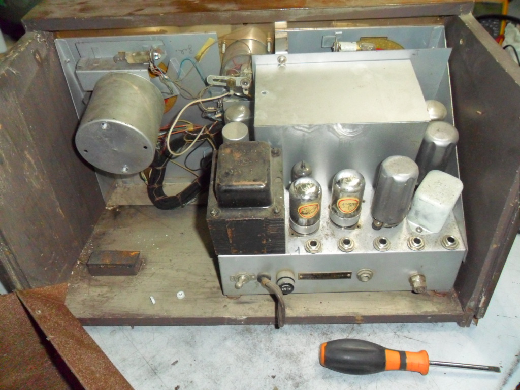

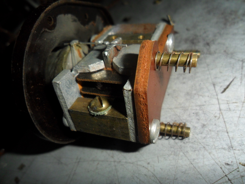

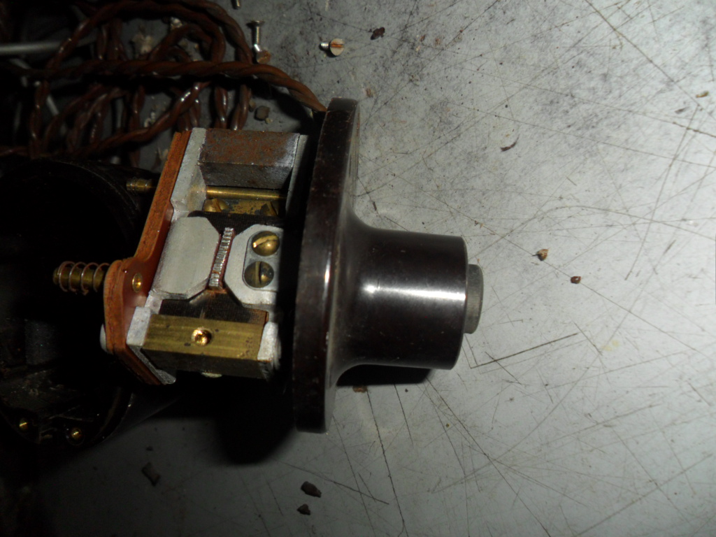

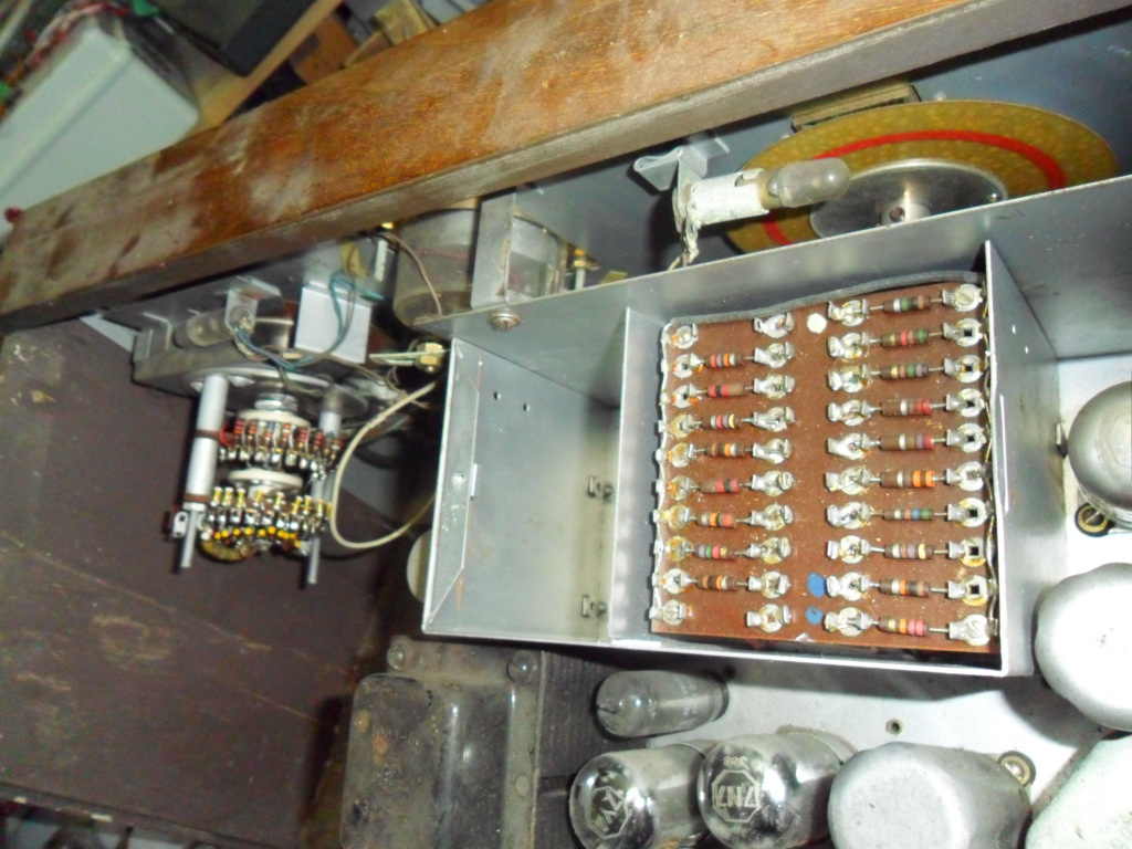

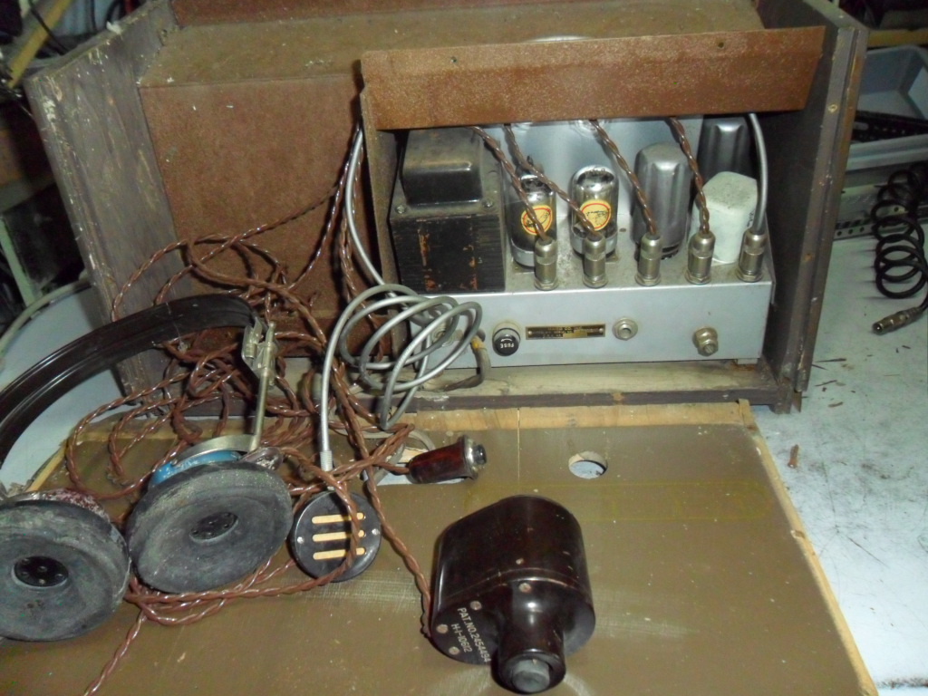

Messaggioda Foto Utentesetteali » 28 gen 2018, 11:53
altre foto

Bello!
Ma non può essere un generatore di funzioni audio legato al famoso marchio?

Il termine patient fa pensare a qualcosa di medicale, e in effetti:
https://www.ncbi.nlm.nih.gov/pubmed/14861040
potrebbe essere un audiometro, credo sia per misurare l'udito...cuffie diverse per distinguere orecchio destro e sinistro, qualcosa tipo questo
http://www.hearingaidmuseum.com/gallery ... terma6.htm
Foto Utenterichiurci
32,6k 7 11 13
Messaggi: 8800
[5] Re: Che strano apparecchio a valvole!
Messaggioda Foto Utenterichiurci » 28 gen 2018, 12:06
eccolo in attesa di essere recensito:
http://www.hearingaidmuseum.com/gallery ... -maico.htm
magari se scrivi a quel sito ti sanno dire di più

setteali ha scritto:- un trasduttore , che non ne conosco l'utilizzo, con la dicitura " BONE "
Si appoggia per valutare il residuo auditivo tramite la via ossea.

Per me l'indicazione è stata:
Foto Utentesetteali ha scritto:una cuffia con i padiglioni di colore diverso e due jack di 6,3 mm.
