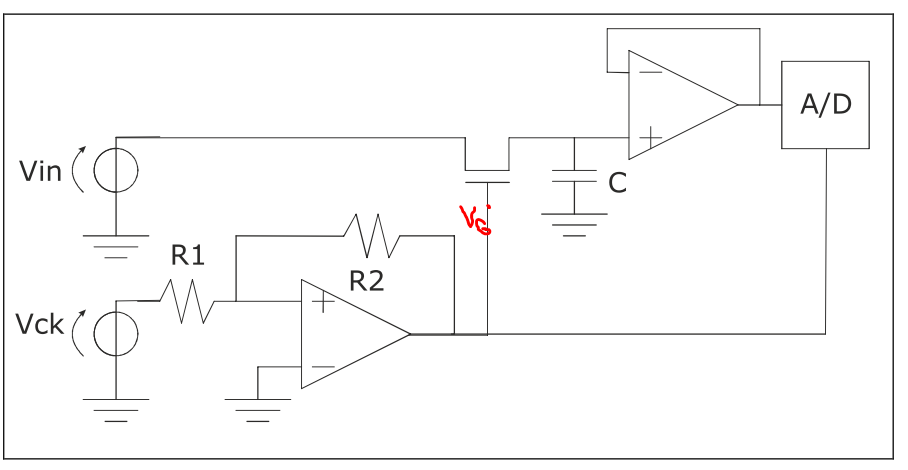

In un circuito Sample & Hold, come quello in allegato, considerando il MOS modellizzato come un interruttore, l'intervallo di tensioni riportate sul condensatore è dato dalla tensione di uscita dell'operazionale (Vg) o da Vin?
in parole povere, se Vin è compreso tra -2 e 2 e Vg tra -5 e 5, il DVc da considerare per calcolare i vari errori (es, sampling, charge injection) è 4 o 10?

direi decisamente 4

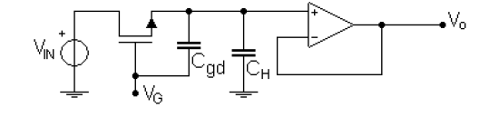

ok si, dovrebbe essere sempre Vin, a parte nel caso del calcolo della charge injection in cui si considera un condensatore Cgd per cui deduco si calcoli una specie di partitore tra le capacità con in ingresso Vg come tensione.

la charge injection la hai solo sul fronte di salita, poi la Vc si riporta alla tensione Vin, il mosfet rimane acceso per tutto il semiperiodo di clock e il convertitore non compare sul fronte ma a metà del periodo di clock proprio per evitare di convertire il rumore del clock
