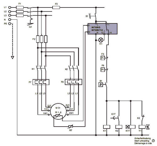

Salve a tutti,
devo progettare un quadro elettrico che comanda 1 compressore con motore a doppio avvolgimento. Non essendo molto ferrato sull'argomento chiedo aiuto a chi è più esperto di me. :lol:
E' indispensabile installare un relè termico su entrambi i rami degli avvolgimenti? Oppure può bastare un unico salvamotore a monte dei 2 contattori dei 2 avvolgimenti?
Sarei più orientato sulla prima soluzione, ma non vorrei che sia uno "spreco" di soldi...

Centro studi Gallileo.
Di Pietro Trevisan - Bitzer Italia
Generalita'
Durante l’avviamento di motori elettrici asincroni si verifica un elevato picco di corrente che puo' raggiungere valori da 3 a 8 volte la corrente nominale di funzionamento.
Nell’uso di motori elettrici di grossa taglia puo' pertanto rendersi necessario attuare delle misure di contenimento di questo picco di corrente, in modo da ridurre la sollecitazione per la rete di alimentazione elettrica.
Oltre al frequentemente utilizzato metodo di avviamento conosciuto come collegamento Y/D ("star – delta" o "stella triangolo") dell’avvolgimento statorico, nella pratica dei compressori per applicazioni frigorifere si e' largamente affermato il cosiddetto motore ad "avvolgimento parziale" (o "part winding" - PW), che ha soppiantato il metodo stella triangolo un numero sempre crescente di applicazioni.
Le principali caratteristiche che hanno consentito la diffusione del motore con avviamento PW (part winding) vengono individuate in una efficace riduzione della corrente di avviamento congiuntamente a bassi costi per la realizzazione della combinazione di contattori necessari per l’avviamento.

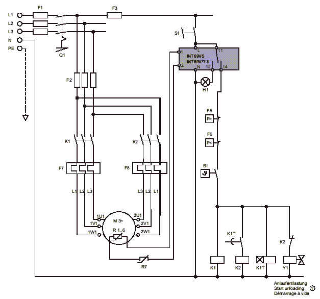

E' indispensabile installare un relè termico su entrambi i rami degli avvolgimenti? Oppure può bastare un unico salvamotore a monte dei 2 contattori dei 2 avvolgimenti? Il disegno risponde alle tue domande
Foto UtenteStefanoSunda

[3] Re: Protezione motori doppio avvolgimento (part winding)
Messaggioda Foto UtenteGiovanni123 » 14 feb 2018, 14:47
Il disegno è tratto da un catalogo della Bitzer, che fa appunto compressori anche con avvolgimenti part winding.
Speravo di trovare altro, ma non vorrei che siano in pochi a costruire questi tipi di motori/compressori e quindi sono applicazioni non citate su norme o libri tecnici... :(

[4] Re: Protezione motori doppio avvolgimento (part winding)
Messaggioda Foto UtenteStefanoSunda » 14 feb 2018, 15:10
E
Se l’applicazione delle due velocità influisce la prima bassa velocità 25% della durata di funzionamento, e la seconda veloce è circa 75% conviene proteggere l’alta velocità solamente. Oppure 50% - 50% puoi proteggere tutte due velocità. Comunque eseguendo il quadro come schema vai sul sicuro.

Messaggioda Foto UtenteGiovanni123 » 14 feb 2018, 18:44
Certo proteggendo entrambi gli avvolgimenti separatamente si casca sempre in piedi. :-)
Il problema che mi sono posto è più che altro economico: considerando che i 2 avvolgimenti si ripartiscono in modo uguale il 50% del carico, potrei utilizzare un unica protezione a comune?
Esempio: Motore che assorbe 40A. Idealmente avrei 20A su ogni avvolgimento.
Soluzione sicuramente corretta come da schema: Fusibili da almeno 50A tipo aM e 2 relè termici da 20A.
Soluzione ipotetica più economica: un unico salvamotore tarato a 40A, mantenendo separati a valle con 2 contattori gli avvolgimenti. Ovviamente considerando che il motore lavora sempre a regime con i 2 avvolgimenti alimentati.
