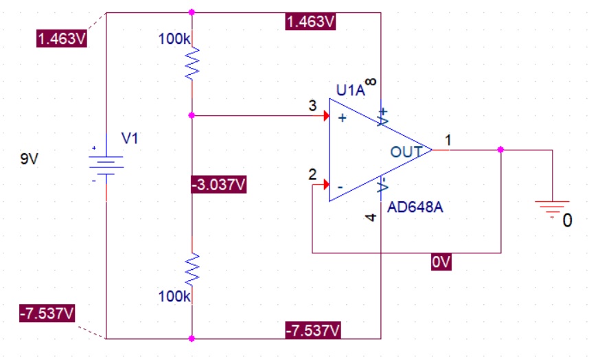

Ciao a tutti,
mi sareste spiegare questo?
non capisco che cosa mi sfugge.. sarà una cavolata ma proprio non me ne accorgo.
Ovviamente quello che non capisco è perché il buffer non fa il buffer :mrgreen:

Trasforma una tensione 9 V ln una duale +/- 4,5 V.
Forse deriva dal thread "quesito esame di stato " per ITI.
Nel simulatore prova a vincolare a massa il meno 9 volt e togliere da massa l'uscita dell'operazionale.

Grazie capo questo l'avevo capito anchi'io :mrgreen:
Semplicemente non capisco perché sul simulatore non funziona..

Effettivamente così come dici tu funziona :ok:
sarà un qualche riferimento a gnd nascosto dentro l'opamp che mi frega..

Prova a collegare l'uscita dell'operazionale a un carico di (quasi a caso) 470 ohm, connesso a +9V
e o a 0 V, così dimostri/provi il funzionamento sotto carico.
Il thread di Isidoro è interessante, richiede un poco di tempo per comprenderlo.

Mi sono riletto attentamente il thread del 2012, spiega bene tutto: dipende dal modello dell'operazionale.
complimenti a Foto Utentecarloc
DirtyDeeds » 6 feb 2012, 11:55
Don't blame the simulator :!:
Il problema è in un modello dell'opamp, che non modella un particolare aspetto del circuito: ma nessun modello può replicare fedelmente la realtà, e tutti i modelli sono incompleti. Il capire quali aspetti della realtà non vengono tenuti in considerazione da un modello è estremamente importante, visto che ormai i progetti sono sempre più basati su simulazioni. Per cui, no, Candy, l'analisi non poteva fermarsi alla tua osservazione ;-)
