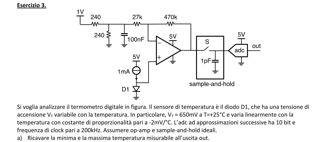

Ciao , ho provato a risolvere il punto a) dell'esercizio nell'immagine allegata senza successo , vi chiedo se potete aiutarmi a capire dove sbaglio:
Essendo la dinamica dell' ADC = 5V il massimo valore della tensione in ingresso all ADC deve essere <= 5V.
Usando la sovrapposizione degli effetti mi sono calcolato l'uscita dell'amplificatore che è la somma dell'uscita considerandogli ingressi 1V , 5V , Vγ.
La resistenza equivalente sul ramo invertente (essendo in C.C ho considerato il condensatore come C.A. ) è uguale a : (27K//240) + 240 con il generatore da 1V.
Ho considerato 27K in parallelo a 240 per via della terra virtuale sul V- .
Per gli altri generatori i 240//240 + 27K.
Dopodichè ho imposto Vout totale <= 5V , da lì pensavo di ricavarmi Vγ massimo e con Vγ ottenere la temperatura.
Non capisco dove sbaglio , posto qua sotto testo e soluzione dell'esercizio.
Grazie mille per l'aiuto

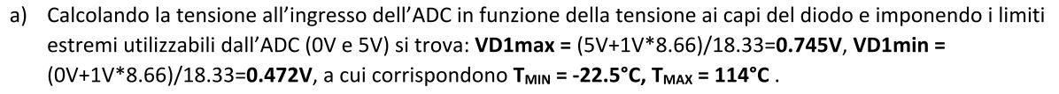

Messaggioda Foto UtenteMarcoD » 4 feb 2018, 9:14
ho tirato fuori la seguente espressione:
Vu = -1*(240/(240+240))*(470k/27k) + Vd*((470k+27k)/27k)
Vu tensione ingresso al sample and hold (ingresso ADC)
Vd tensione ai capi del diodo
calcoli semplificati: 240/2 ohm sono trascurabili rispetto a 27k e 470k
Non ho voglia di sviluppare i calcoli
cerca il valore di Vd per cui Vu = 0 e Vu=5
Ho sviluppato i calcoli lavorando a video,può darsi sia corretto, :mrgreen:
Se sullo schema fossero stati indicati i simboli dei resistori R1,R2, ecc. e le tensioni il tutto sarebbe più chiaro.

MarcoD ha scritto:ho tirato fuori la seguente espressione:
Come mai in Vu non consideri il generatore di 5v sul morsetto non invertente ? , non contribuisce anche lui all'uscita?

Messaggioda Foto UtenteMarcoD » 4 feb 2018, 19:32
Il generatore di 5 V alimenta il generatore di corrente di 1 mA, corrente che attraversa il diodo e genera la tensione Vd, tensione Vd che è la tensione della giunzione (in conduzione) del diodo, tensione che dipende dalla temperatura ambiente. In conclusione la 5 V non influisce sulla Vd e quindi non entra nei calcoli.
Pongo ora dei quesiti a cui non esiste una risposta precisa:
-A cosa serve il condensatore da 100 nF ? Come viene dimensionato ?
-Considerando che il circuito misura la temperatura, a cosa serve il sample and hold ?
Chi sa rispondere ?

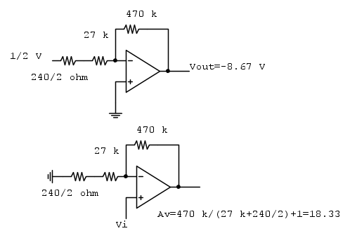

Messaggioda Foto UtenteMarcoD » 5 feb 2018, 9:09
Ecco, secondo me a cosa serve il condensatore, in un circuito reale:
Tutto questo nell'esercizio non c'è. Nell'esercizio sono definite le tensioni di alimentazione di 1 e 5 V.
Se sulle tensioni fossero presenti dei disturbi impulsivi dovuti alle variazioni di carico di altri circuiti logici o microprocessori alimentati, tali disturbi influirebbero direttamente sulla tensione di offset del ramo invertente.
Non influiscono sul generatore di corrente di 1 mA e , molto poco sul guadagno dell'operazionale.
Il condensatore da 0,1 uF in parallelo al 240/2 ohm filtra con una costante di tempo di 0,1*10^-6*120 = 12 us.
corrispondente all'incirca a 100 kHz. Io lo aumenterei anche a 1 uF.
