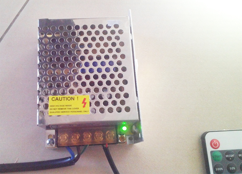

Ho l'alimentatore 24 V in foto, ho notato che se riduco la luminosità della striscia led con un controller l'alimentatore emette un suono tipo ronzio: peeee.... Il suono cambia in base a quando riduco la luminosità del led, al massimo non emette nessun suono.
Come mai?
Si potrebbe danneggiare l'alimentatore?
Grazie.

secondo me se non si surriscalda troppo e non si abbassa come tensione essendo un alimentatore switching è quasi normale...

Con meno assorbimento fa molto meno rumore..
Non so se il controller che lavora in PWM potrebbe dare "fastidio" e quindi causa il rumore.

Potrebbe essere il filtro bassa basso (una bobina ad anello su nucleo di ferrite) questa vibra per il fatto che lo stesso dimmer, probabilmente PWM della striscia a led è una specie di altro alimentatore switching.
Questa bobina assieme ai condensatori ha ruolo importante nel livellare la tensione in uscita, se il rumore è di una certa intensità ci può fare pensare anche ad un surriscaldamento di questo bobina che se elevato e protratto può danneggiare l'alimentatore.

Umm che prova potrei fare per stare tranquillo?

Si, è normale negli alimentatori no brand ed economici, se vengono impiegati alimentatori Mean Well questo non accade.
Il buzzing noise deriva sia dal fatto di aver utilizzato un alimentatore scadente...sia per aver utilizzato un dimmer economico con una frequenza PWM bassa.
L'alimentatore, avendo una oscillazione tra le spire nel coil (se è udibile è piuttosto elevata), con il tempo si danneggia lo smalto tra spira e spira creando cortocircuiti e determinando una vita ancor più breve di quella classica degli alimentatori economici, oltre che creare un fastidioso rumore.
Si acquistano LED per aumentare l'efficienza del sistema di illuminazione e poi vengono utilizzati alimentatori che hanno un rapporto di conversione AC/DC basso (efficienza bassa), che hanno un consumo a vuoto elevato, che hanno il buzzing noise per ciclo di isteresi, che non hanno il circuito di rifasamento PFC attivo ed inducono spurie in RF nel nostro impianto, facendoci viaggiare con internet a meno della metà della velocità di banda. Per fortuna lo stai usando solo per alimentare dei LED.. se fosse stato un impianto audio serio avresti amplificato il buzzing noise a go go.
Penso che questo dovrebbe farci riflettere nell'acquisto.. prossima volta a questo punto un buon toroidale piuttosto di un alimentatore switching con l'unico filtro attivo al... prezzo più basso.

potresti provare a montare un elettrolitico in uscita (quindi tra alimentatore e dimmer) ma deve essere "grosso", es 100uF o più (più è meglio è).
Magari riduce il ronzio

comunque in generale a parte l'economicità (che mica è un difetto) se si vuole dimmerare la luce bisognerebbe comprare un alimentatore dimmerabile e non mettere due PWM in serie

Ho comprato un alimentatore dimmerabile ma va da 22V a 27V, purtroppo non mi va bene.
Che ne pensi compro un altro alimentatore?
