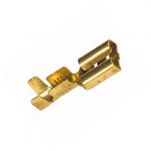

Vorrei acquistare una pinza per crimpare faston non isolati.
Ne avevo una anni 80 ma non la trovo più, ho provato ad acquistare una pinza economica ma distrugge il faston soprattutto quelli piccoli.
Ne ho presa una della beta sulla baya e anche quella distruggeva i faston, credo proprio che era un clone e non un prodotto originale (pagata 32 euro).
Cosa consigliate per una minima spesa?
Purtroppo ho visto che quelle professionali costano tantissimo.

Vedo che la tua è per quelli isolati... forse faccio prima a mettere sempre fastom isolati??
A me serve per i fastom non isolati come da foto e quelli poco più piccoli:

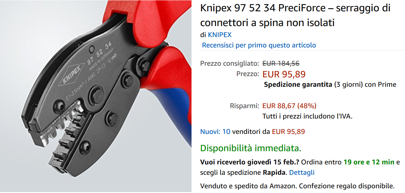

Io uso questa:
Pinza Knipex 97 52 34 su Amazon.
La qualità è eccellente, le crimpature perfette.
Come si può vedere dalla figura, esegue contemporaneamente due diverse crimpature, una nella parte di filo rivestito e una nella parte di filo spellato. Disponibile anche nel modello per faston più grandi.
Purtroppo il costo... è quello che è, ma come qualità, praticità e durata è difficile trovare di meglio.

A questo punto mi sorge il dubbio se conviene usare fastom isolati :? :?
No la beta era semplice senza regolazioni.

Foto Utenteantonyb ha scritto:A questo punto mi sorge il dubbio se conviene usare fastom isolati :? :?
Li trovi anche nei negozi di bricolage, se vuoi continuare ad usare i faston non isolati aperti, senza saldarli, valuta la seconda opzione di Foto Utenteboiler o quella di Foto UtenteFranco012.

Franco012 è troppo caro...
Quella di boiler come prezzo ci siamo, ma non mi sembra un prodotto di marca, non so la qualità..
